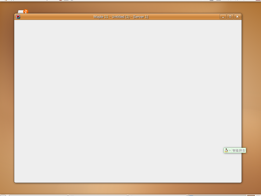

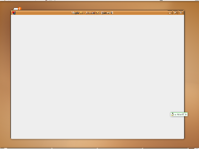

应该这个和Windows平台所谓'绿色软件"不是一个概念和执行的目录有关。因为安装是在EeePC的家目录"user"下,所以我在Ubuntu的/home/目录下建立"user"目录然后将maple11复制过去。这样可以运行xmaple了,不过图形界面出来是空白的。 是不是因为在EeePC Xandros Linux上安装和Ubuntu上安装会不同所致呢?
空白是因为Java和Compiz冲突,要修改环境变量,具体修改什么变量要看是什么程序,maple我不知道,我只知道Matlab要修改MATLAB_JAVA的变量,去Google上搜“maple compiz ubuntu“,应该能搜到。
