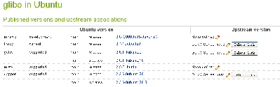

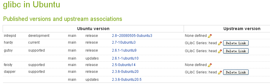

帖子发表于 : 2008-05-26 19:32
注册: 2006-03-10 15:10
帖子: 3182
地址: xi'an China
接收感谢: 2
或许这张图能说明问题!
设置源的时候一定要注意看准版本。 而楼主给出的这组源应该不是楼主一直使用的源,不然不应该会有这种情况发生
