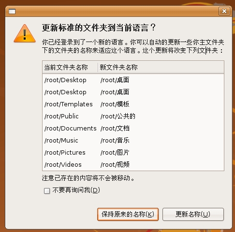

结果:重启,界面变成中文,提示 用户文件夹 /root/Desktop 是否修改为 /root/桌面 选择 保持原来的名称
这样就不会因为 中文文件夹 影响 命令行 输入命令时 切换中文英文输入法了
