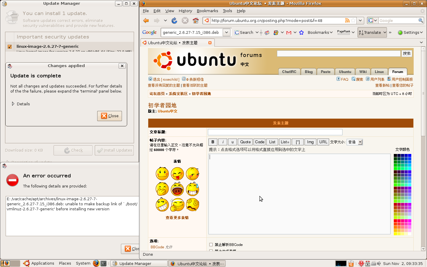

上次用wubi安装的8.04无法更新linux-image-2。6。19
这次用wubi安装的8.10无法更新linxu-image-2。6。27
是不是因为系统是用wubi安装的就更新不了内核文件?
ask.png [ 207.96 KiB | 被浏览 993 次 ]

我也一样,而且用以前说的,见下,也是不行的
[i]参考这里:http://www.linuxdiyf.com/viewarticle.php?id=105934
前些时间更新linux-image-2.6.24-21-generic,出现如下错误信息提示:
E: /var/cache/apt/archives/linux-image-2.6.24-21-generic_2.6.24-21.42_i386.deb: 无法在安装新的版本前,为“./boot/vmlinuz-2.6.24-21-generic”做一个符号链接备份
因为之前在更新linux-image-2.6.24-19-generi时,也有类似错误信息提示,当时是这样处理的,当然也是在论坛里得到的方法,并非本人的原创做法,但是的确有效果:
在终端输入如下命令,即可成功更新linux-image-2.6.24-19-generic
sudo rm -fv /boot/initrd.img-2.6.24*.bak
sudo rm -fv /boot/vmlinuz-2.6.24-19-generic
sudo rm -fv /boot/initrd.img-2.6.24-19-generic
sudo rm -fv /boot/config-2.6.24-19-generic
sudo rm -fv /boot//abi-2.6.24-19-generic
sudo rm -fv /boot/System.map-2.6.24-19-generic
于是可以参照上面的做法更新linux-image-2.6.24-21-generic,即在终端输入:
sudo rm -fv /boot/vmlinuz-2.6.24-21-generic
sudo rm -fv /boot/initrd.img-2.6.24-21-generic
sudo rm -fv /boot/config-2.6.24-21-generic
sudo rm -fv /boot//abi-2.6.24-21-generic
sudo rm -fv /boot/System.map-2.6.24-21-generic
果然见效,立即更新成功!看来这是UB中文版更新时的一点小BUG,还希望UB的高手们尽早处理。[/i]

sudo rm -fv /boot/initrd.img-2.6.27*.bak
sudo rm -fv /boot/vmlinuz-2.6.27-7-generic
sudo rm -fv /boot/initrd.img-2.6.27-7-generic
sudo rm -fv /boot/config-2.6.27-7-generic
sudo rm -fv /boot//abi-2.6.27-7-generic
sudo rm -fv /boot/System.map-2.6.27-7-generic
我记得还有一个, 忘了叫什么,去/boot/看下,好像有info字样的,删的太快忘了 :em06

6楼正解,此代码还差一行
sudo rm -fv /boot/vmcoreinfo-2.6.27-7-generic
我删了这个文件才能更新成功!
