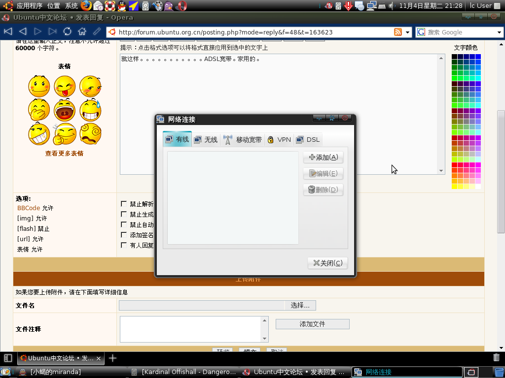

小弟新手,最近想学习下Linux,于是装了个ubuntu8.10
可是怎么也无法上网,如图,网络连接那是个红色的叉,不知道是怎么回事。我用的是双系统,xp下上网没问题。请各位高手指点下,我要怎样做才能上网。谢谢

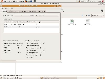

像我那样是网卡没找到还是驱动没装?
像我那样是网卡没找到还是驱动没装?
- 帖子: 408
- 注册时间: 2008-08-26 2:08
Re: 新手求教上网问题
看图,在鼠标那个箭头处,右键-编辑连接。。就可以看到。w112w 写了:应该怎么做才能像你那样呢呢?能不能详细说下?我才刚碰ubuntu

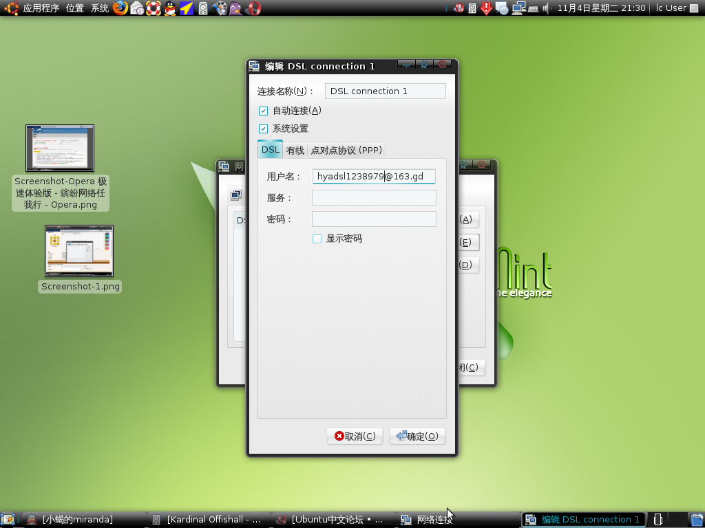

Re: 新手求教上网问题
你在XP下的上网方式很重要,如果是PPPOE就easy了,别的还得再议(什么设置网关DNS的,问题多)。
