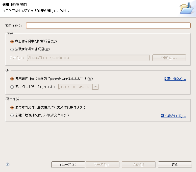

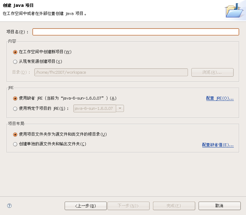

Re: ubuntu下,eclipse的错误,帮忙分析一下
在创建项目时要配置一下JRE环境,因为eclipse默认的jre貌似不是jre6。bdpaylm 写了:如题,做了如下测试,请过目。
我的jre是1.5版本的,正在想办法更新一下,另外,弱弱的问一句,楼上的老兄,eclipse怎么汉化的?

- Jarson
- 帖子: 2371
- 注册时间: 2008-07-21 9:44
- 来自: 深圳
我的汉化是根据这个帖子的viewtopic.php?f=70&t=148228
也许你的java配置环境还没有配好吧,你可以把jre1.5(5.0)卸载掉,安装java6,然后再配置一下,可以参考wiki(好像是在快速配置指南的热点配置那里有说,自己找找看)。顺便说明一下我的eclipse是3.2版本的
用不着卸载jdk1.5, 选择window->preferences->Java->Installed JREs,点击add,选择你的JDK1.6目录,然后将1.6设置为默认JDK。当然你还得重设你的项目使用的JDK,因为你的项目在调整前已经使用的JDK1.5. 选中你的项目,右键菜单中选择preferences然后在build path和compile属性根据需要修改。
7,8楼的正解,问题已经解决了.就是把jdk1.6添加进去,然后设为默认就不报错了,谢谢各位的热心
