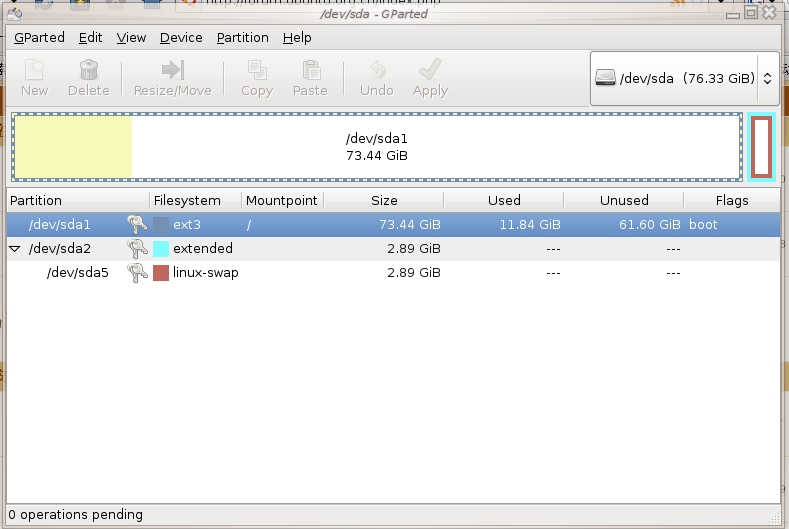

我现在电脑只安装了Ubuntu8.04,分区情况如下:
请问有什么方法可以分出25G的空间给XP吗(主要想玩游戏和使用微软的office)?还有就是要怎么安装XP系统?
在下菜鸟来的,所以希望各位可以详细点教教我~!!谢谢~!

不过其实我现在连如何用Gparted来调整分区大小都还没弄懂
我无论选中哪个分区,Gparted的按钮都是灰色的,不给我进行操作。右键点击也只有Unmount、Manage Flag和Information可以选。我选Unmount,也不能执行。
所以,我现在的问题就是要怎样才能调整分区,并且把调整出来的分区格式化成fat32或者ntfs,以便安装xp

Gparted应该很好用阿,比PM还好用的,不知道怎么会这样。
