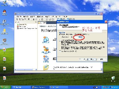

哎~~ 我也是菜鸟啊兄弟们,今天总算研究出来啥是虚拟机了,有啥作用了!
老鸟看了别笑话! :em06

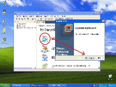

虚拟机简单的来说,就是在一个系统下操纵其他系统,比如在XP下操纵LINUX系统。。。或XP下操纵vista系统....
反过来说一样! 我用的是VMWARE这虚拟机,其他的还没接触,总算在我跟论坛高手不断的请教和厚着脸皮的追问下,搞定了,发个帖子分享一下。。。 :em04

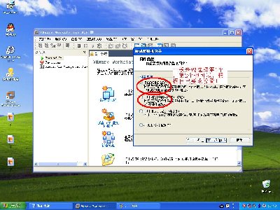

首先去下载虚拟机,我建议不要下载什么网上的绿色版,精简版,精小版之类的,我们是菜鸟,还是正经点,下去完整汉化的吧!我一开始下了个精简汉化版,没法用。。。只好去下完整的!下载地址为:http://www.duote.com/soft/9131.html 序列号:JHXUR-G0M88-GA44V-4MRN6
下好安装就行了,中间有一步说是安装完了按取消装中文补丁,别告诉我你没看到啊。。。

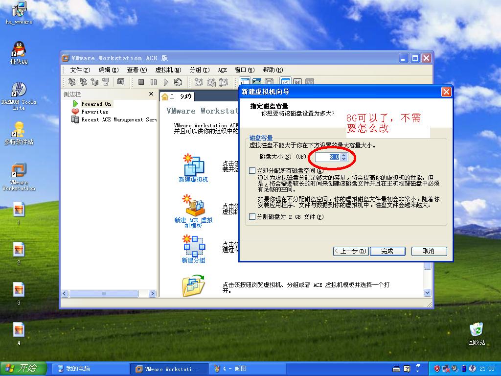

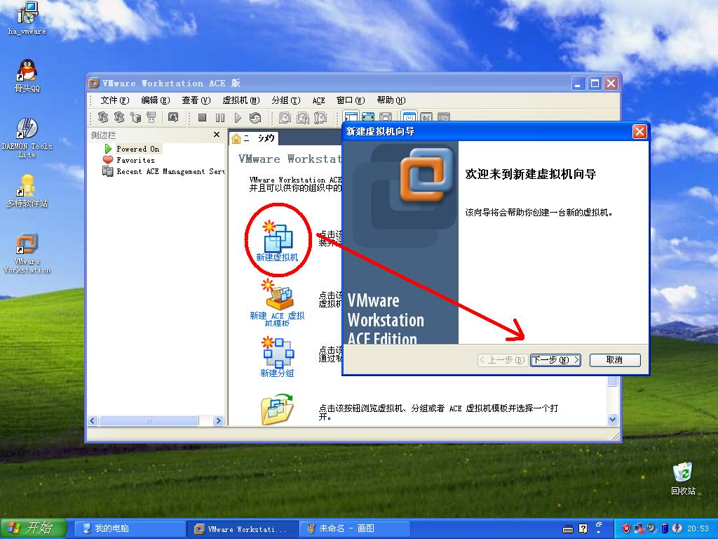

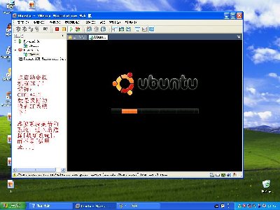

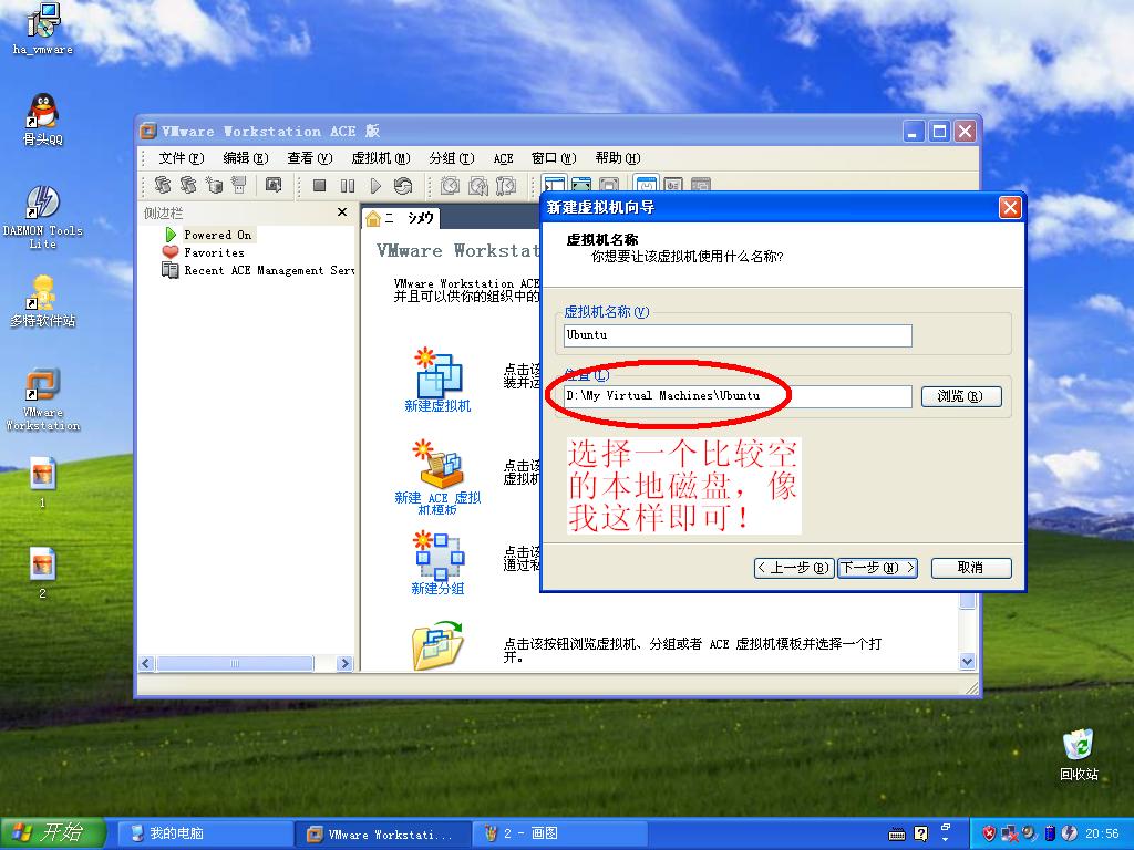

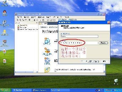

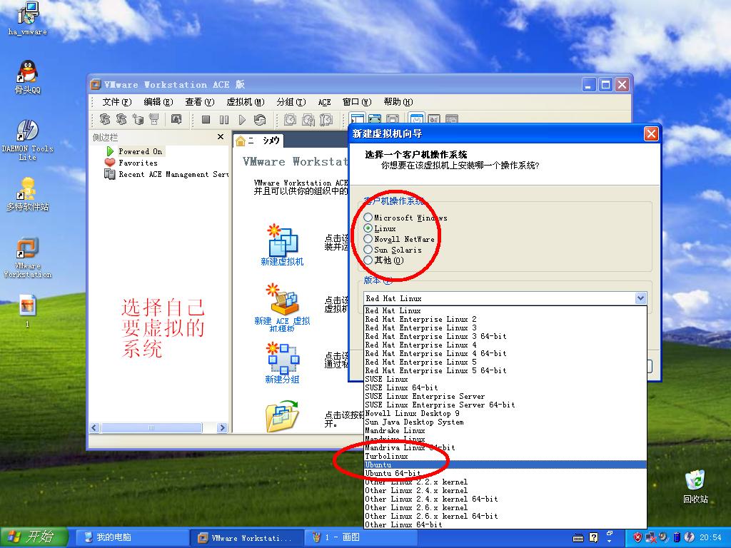

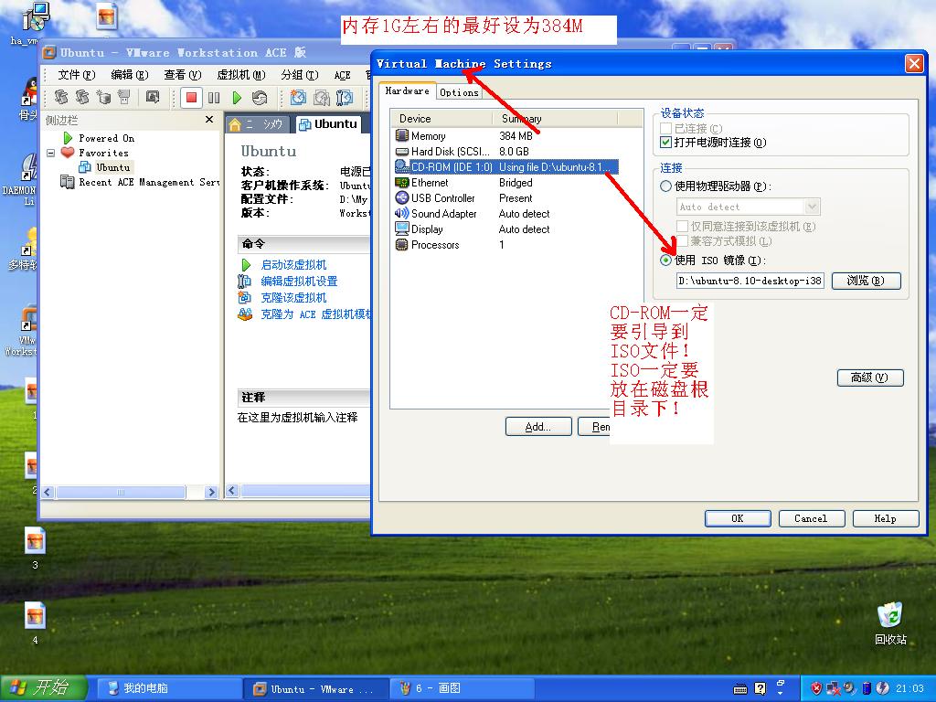

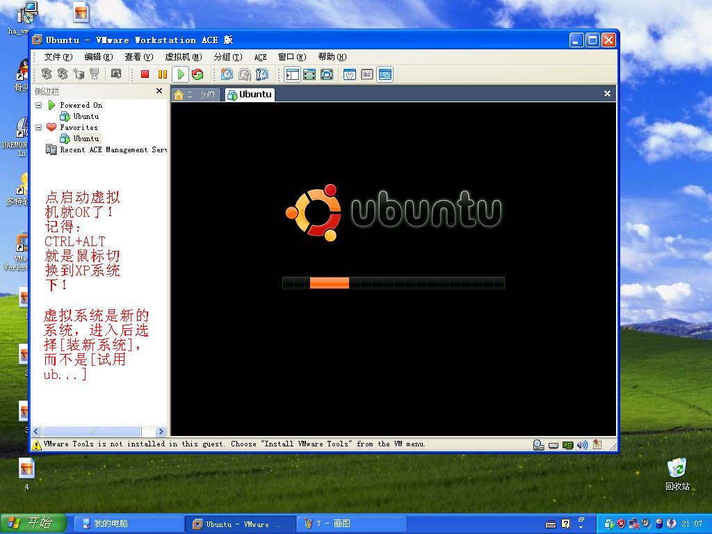

安装完毕后,我直接上图。。有图啥都明白了。。
补充一下,512内存的朋友别搞了,机器会很卡!

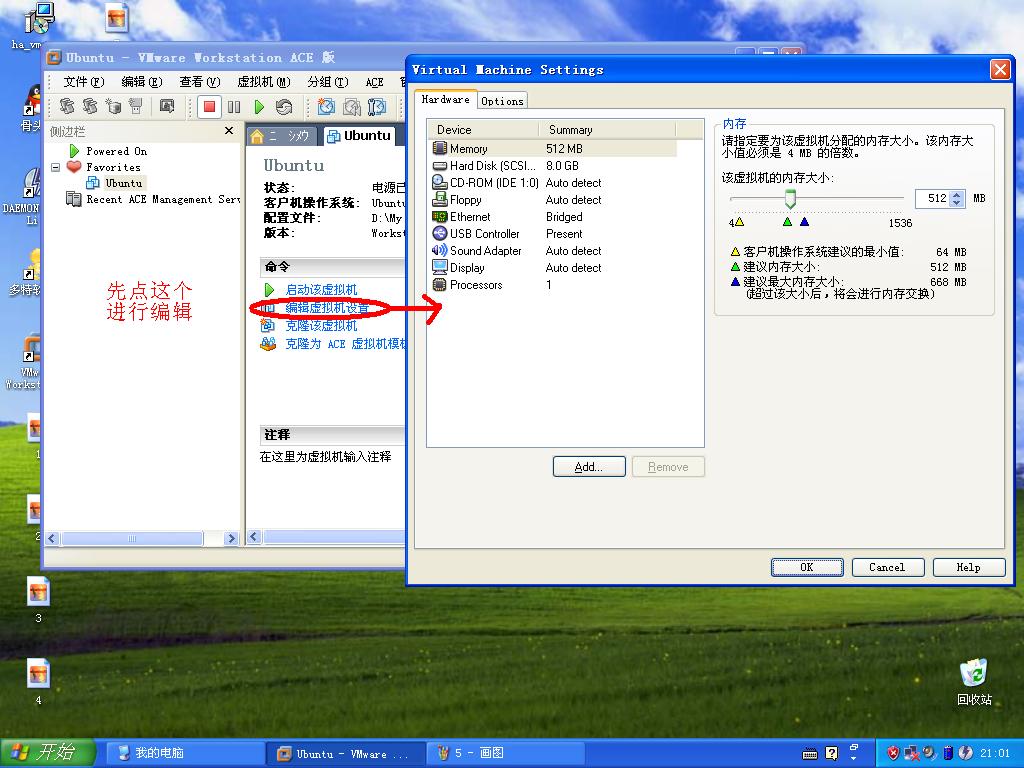

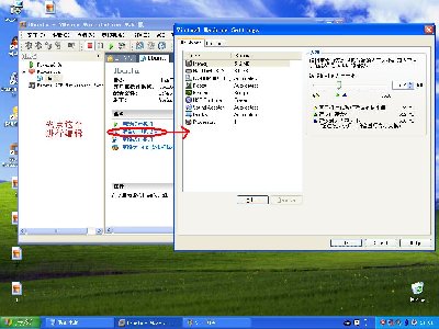

1G内存的朋友客户机的内存设置为384就够了!怎么设置,第6图!
不好意思,我这图从底下往上看的!顺序发的颠倒了!

收藏了。但是,弱弱地问下,如果想用多系统,直接装不久可以了么,为什么要虚拟机?
haoyounbbl
帖子: 160
注册时间: 2008-12-24 0:59
Re: 菜鸟不懂虚拟机?没关系,看完我的帖子啥都明白了!我今天搞懂了!
帖子 haoyounbbl » 2009-01-18 17:27
windyfly-_- 写了:收藏了。但是,弱弱地问下,如果想用多系统,直接装不久可以了么,为什么要虚拟机?
你可以在虚拟机里面体验一下么
比如ubuntu,你从没接触过的话,你用wubi或者硬盘安装了这个系统,你一进去发现是英文的,又不能上网,你这时候叫天天不应,叫地地不灵,你肯定马上就不想用这个系统了
还有有些东西可以在虚拟机里面操作,因为虚拟机里面的操作不会对计算机本身造成影响,你可以虚拟一个xp的系统,然后在里面操作一些可能带有病毒的软件,或者上某些有木马的网站,你就不用担心了
另一种是教学用途,一些计算机课上,老师操作的掩饰都是在虚拟机里面进行的
还有就是在linux下虚拟一个windows的系统,有些必要的操作需要windows里的某些程序,如网银之类的(我们学校的教务管理系统也只能用IE)
反正虚拟机用处挺大的,不过适合配置好点的电脑,要不然用起来挺卡的
