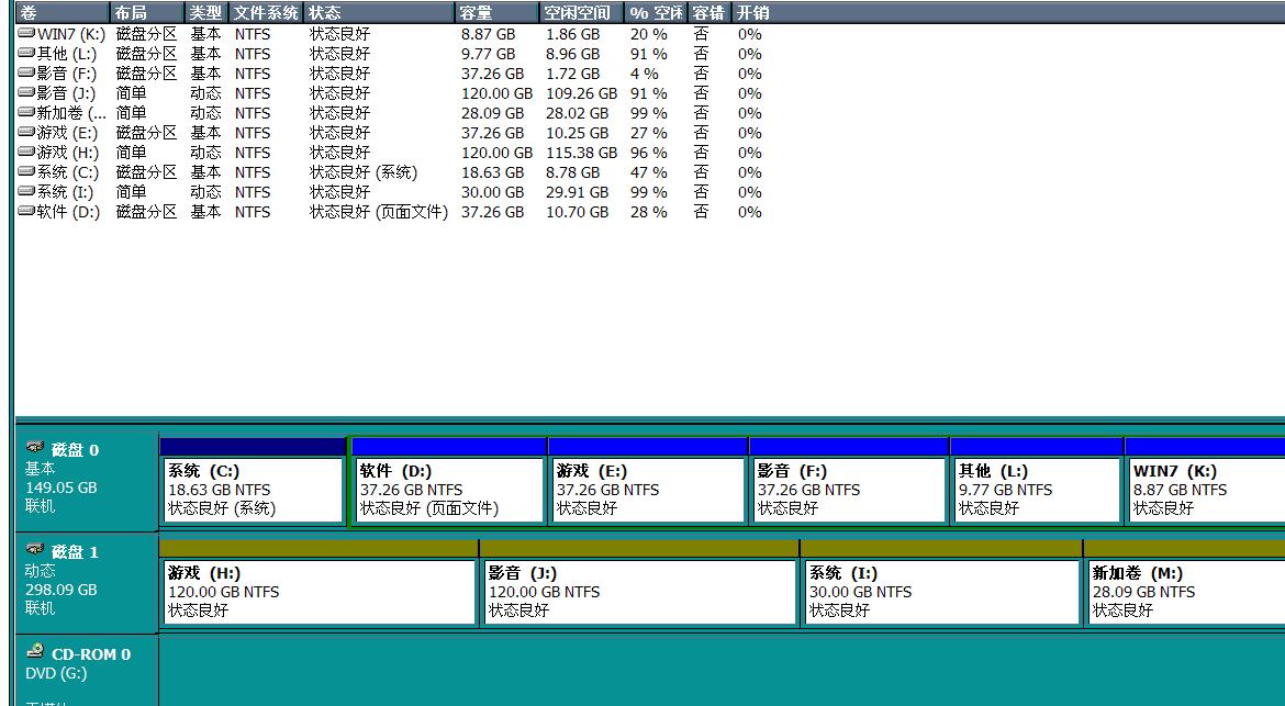

谢谢楼主,我想问个楼主没有说到的问题。我最近新加了一块SATA 320G硬盘,发现Ubuntu和windows7 都无法安装在这块大硬盘上,只能安装在原来的160G硬盘上。并且,好像安装Ubuntu 8.04时只能选择全部格式化这块320的硬盘之后才能安装上去,我因为放了比较多资料在上面所以最后也没这样安装。下面是我硬盘分区的截图。你帮我看看,谢谢了
而且比较郁闷的是,不知道我动了什么地方,现在除了Ubuntu其他linux全都安装不上了,连livecd都进入不了。在我加320G硬盘之前就是如此,现在还是。这种情况一般跟什么有关呢?
PS:大硬盘无法转换成基本磁盘,选项是灰色的。

呵呵,你的问题在于于你的分区格式是NTFS的微软件私有文件格式!而Ubuntu默认编译的内核没有加入Ntfs-3G的模块,所以就不能装了!
你最好的方式是再买块大的移动硬盘,把各种重要资料先转到移动硬盘上,然后把那块300G硬盘的分区用新版本的Gparted的LiveCD重分区。
看了下兄弟你的硬盘大容量,有点羡慕,想来再买块大移动硬盘也是不错的,而且现在移动硬盘又大又便宜,确实能带来很多方便的,不过注意下质量!
而且有了移动硬盘,可以玩下移动Ubuntu,也很有意思的!
当然也可以用一些分区转换软件把格式转一下,不过个人不推荐这么做,因为我以前试过,不能够做到完全无损,所以移动硬盘才是最好的选择。
另外,你以前装的时候,可能没注意,选择MBR装到Superblock了,所以导致安装不能正常进行。重分区实是最简单的,不过要备份下资料而已。
再就是,如果你愿意再等等话,Hiweed2.0的正式版本可能这个月或下个月出,所用的内核已经把Ntfs-3g搞进去了,可以直接在你的Ntfs分区上安装的。

ltld3cn 写道:
如果你的电脑已经装好一个Windows操作系统了,只需把Windows里的最后一个分区删除,然后在安装进行到“预备硬盘空间”的步骤时,选择“向导 - 使用最大的连续空闲空间”,把Ubuntu装在这段未经分区的“空闲空间”即可。
如果操作正确的话,这样分区不会对其他分区的文件有任何影响,但为了避免误操作造成的数据丢失,推荐你参考《重装操作系统前要备份的东西》http://jandy.cn/blog/?p=1445备份所有有用数据。

哦,忘了说,最后那个“新加卷M”原来的时候并没有的。我在xp下删除了这个分区专门为Ubuntu准备的,这是因为没安装成功所以又加上的。

ltld3cn 写道:
随着硬盘容量的增大,无法引导Linux内核的现象再次出现,这也就是著名的137GB限制。很遗憾,Grub是无法引导 137GB之后的分区中的Linux内核的。如果你不巧遇到了这样的情况,你就要考虑把/boot独立挂载到位于137GB前方的独立分区中,或者索性就把 Linux的分区都往前移动,让根目录所在分区位于137GB之前。

ltld3cn 写道:
你把D盘删掉,把Ubuntu装在这段空间试试。
