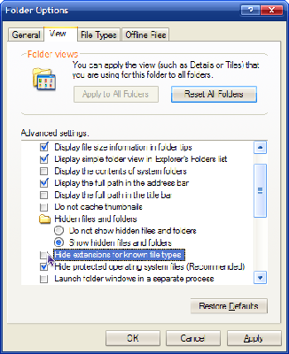

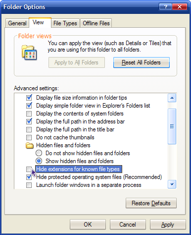

我当然知道了,问题是,保存出来的东西,没有任何的扩展名。。。。。。有gvim的可以试一下netphi 写了:1、加在最后面即可。
2、控制面板-->文件夹选项-->查看-->把“隐藏已知文件类型的扩展名”前面的勾去掉,OK!
