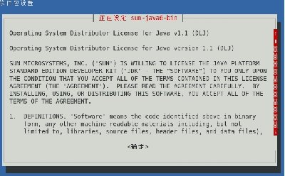

刚刚装了ubutun,对它不是很熟悉
上次按照网上找到的方法,安装jdk;
在终端键入sudo apt-get install sun-java6-jdk后,似乎行了;
后来终端的屏幕成蓝色了,上面出现了很多字,在最下面有一个<确定>这样的标志;
但是按了ENTER键没反应;
后来有事出去了,就把终端关了;
今天打开电脑,又开始从第一步做起
在终端端键入sudo apt-get install sun-java6-jdk,
但是却出现了E: dpkg was interrupted, you must manually run 'dpkg --configure -a' to correct the problem.
按照它的提示,又键入了'dpkg --configure -a‘
提示dpkg: 该操作需要超级用户权限
不知道该怎么办了,希望大家多多提供帮助哈~

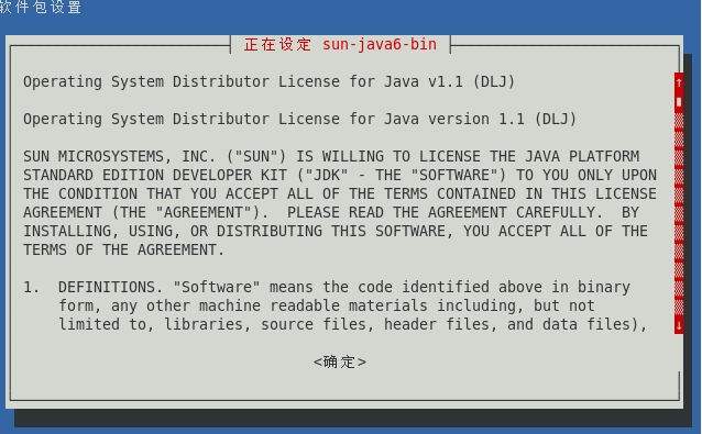

Element 写道:
引用:
sudo apt-get -f install
好像可以进行下去了...
出现这样之后是要等还是要做什么的?
sendpix0.jpg [ 156.54 KiB | 被浏览 121 次 ]
 文章标题 : Re: 安装不了jdk
帖子发表于 : 2009-02-23 23:33
注册: 2005-09-10 16:04
帖子: 3537
地址: DG-GD-China
回车继续咯
如果回车没用,那么先按 Tab 键,选定确定后回车,继续

Element 写道:
回车继续咯
恩,回车没用,按了Tab之后可以了。
谢谢了~^_^
