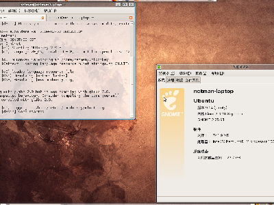

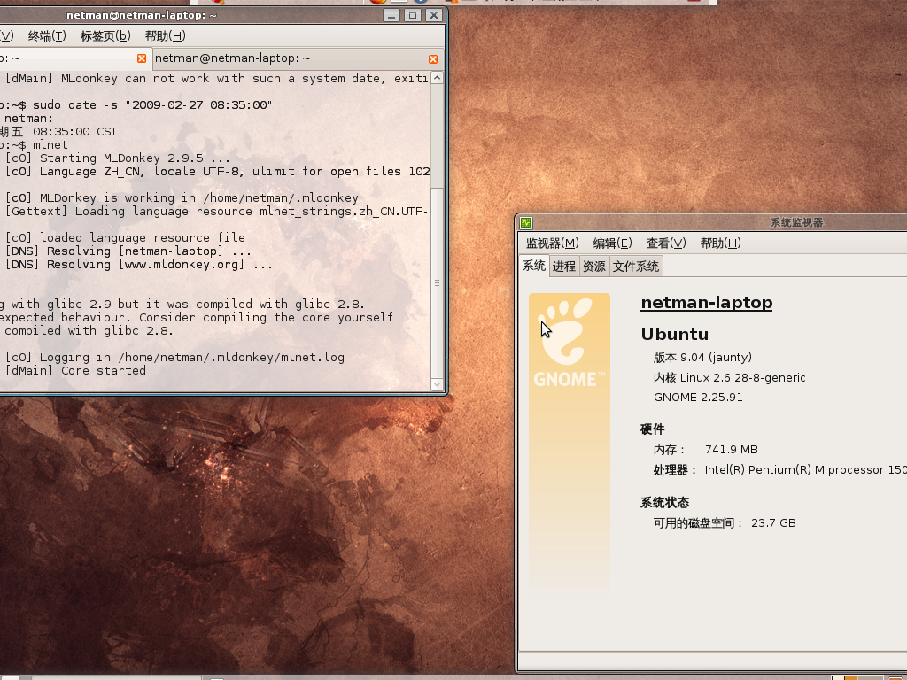

迅驰1.5,768M内存的HP nx5000,原来是xp,改Ubuntu。
正好alpha4了吗,又不想浪费光盘,于是找了若干硬盘安装的文章,试起来。
先找简单的试:
http://forum.ubuntu.org.cn/viewtopic.php?f=77&t=113376
却出现“检查测到非法光盘”,但MD5值是对的。
再试复杂的:文章链接已经找不到了,就是解开ISO,从casper里拿出俩文件;下载GRUB4DOS,再从里面拿出俩文件;再新建menu.lst,修改boot.ini(如果有需要的朋友可以搜索上面的关键词)。重启,开始安装。
开始后有件事很重要,那就是在分区之前卸载掉/isodevice,否则不能格式化(网上有的人说分区空白,也有的说不能分区),这也是我在遇到后又重新回到xp查询才知道的。
引用:
sudo umount -l /isodevice
最后,进入了9.04,却发现触控板不能用。打开新立得,搜synaptics(只比新立得多一个s),安装,也成了。
最后是更新,4、5百个文件,更新完成后,登录界面变得很炫!
最后安上mplayer 和 mldonkey,享受电影!
再:让Ubuntu从Xp里“长“出来并把xp“吃掉“,很有意思哈。又在wiki.Ubuntu上发现了从老版本里“长“出新版本的说明,将来Jaunty正式版的时候,就用这个升级我办公室里的Intrepid!
http://wiki.ubuntu.org.cn/%E7%A1%AC%E7%9B%98%E5%AE%89%E8%A3%85LiveCD
Screenshot.png [ 938.39 KiB | 被浏览 5541 次 ]
