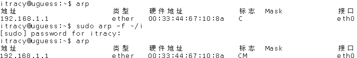

现在是正常的,但是我昨天如此设置之后,仍然上不了网,然后再看arp表,192.169.1.1对应的mac就被改了,flag也被置成了C。

对啊, CM 就改不了了啊
不过每次开机都会重设的, 所以最好把那个设置命令放在启动项里面

saberevol 写了:但是我昨天设了之后确实被改了阿,不懂。
不过我昨天是开始不能上之后设的,难道必须在攻击之前做好防御?
关机,开机
就会失效的
