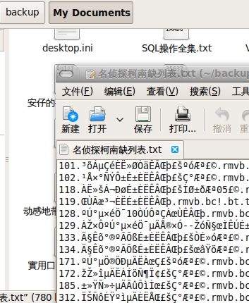

因为以前用windows时候下载了很多txt的电子书,还有部分用记事本存的笔记txt格式的,所以放在ntfs的备份空间里。
今天去打开看,发现是是乱码了。
文件夹、文件名都是正常显示的汉字。
只有纯文本文件内的汉字是显示的乱码。
charshow.jpg [ 160.33 KiB | 被浏览 634 次 ]

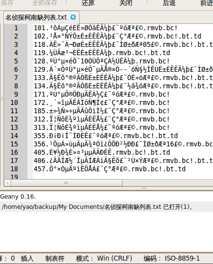

charshow2.jpg [ 237.77 KiB | 被浏览 626 次 ]
这个会不会是系统编码的设置的问题?
如何正常打开windows下建立的纯文本文件和网上下载的txt电子书阅读和编辑?
谢谢各位大哥大姐。
上班去了,各位明早见。

fstab不管文件内的编码,只管文件名,找找你的编辑器里有调编码的选项吗

引用:
用Configuratio Editor (命令:gconf-editor),修改apps->gedit-2->preferences->encoding中的auto_detected, 把GB18030,GBK,GB2312等添加进去就行了
参考http://forum.ubuntu.org.cn/viewtopic.php?f=49&t=185523
