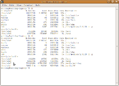

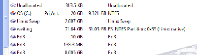

SOS! D盘不知道为什么变成 linux native了,还是ntfs格式,但在windows下无法显示出来了 在ubuntu下可以读写,我没什么操作不对的地方呀...救救我吧》。。 :em20
就是图中的weiting盘...

adagio 写道:
你做了什么?详细说说
昨天ubuntu呗整坏了,于是重装,顺便先把windows装了一遍,之后装ubuntu,当时中间有一步误选丢失那个盘作为/分区,但是马上发现了,改了,没格式化,内容在ubuntu下都可以看到的,但现在在windows下看不见,只有一个C盘//具体如图《,,

是硬盘有没有标志为boot?这句话没看懂.。。用分区软件查看时type标为linux native

linux native 应该是指 linux主分区,安装时没格式化,有可能更改标志了。

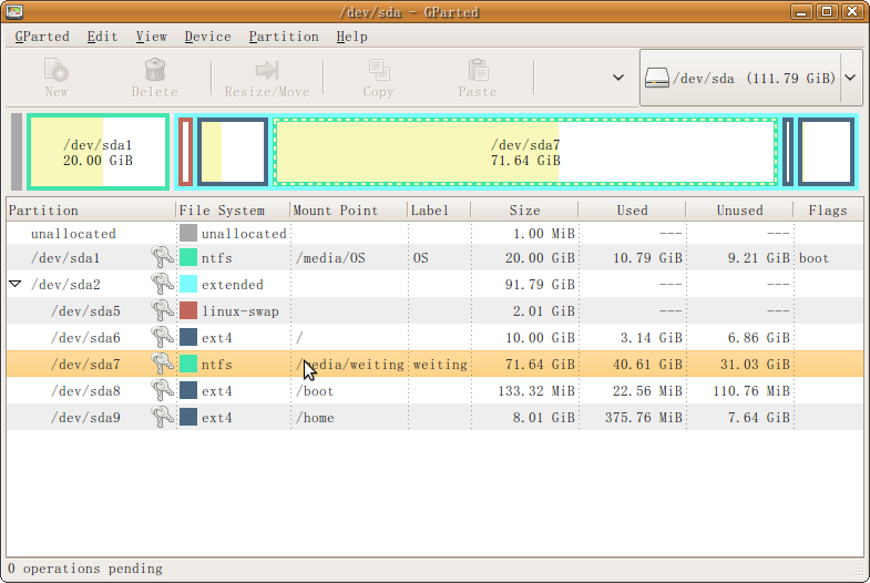

smallapple 写道:
Gparted 贴出来看下
来了》。。

Gparted 打开硬盘后,看/dev/sda7 (71.6G那个)后面标志上有没有内容,有的话右键 /dev/sda7 -->管理标志 ,去掉标志前的 v,确定后点介面上的“应用”。文件嘛,不敢保证。

不好意思LZ,刚刚发现你的扩展分区(/dev/sda2)没有lba标志,这应该是导致windows不能访问逻辑分区的原因。
