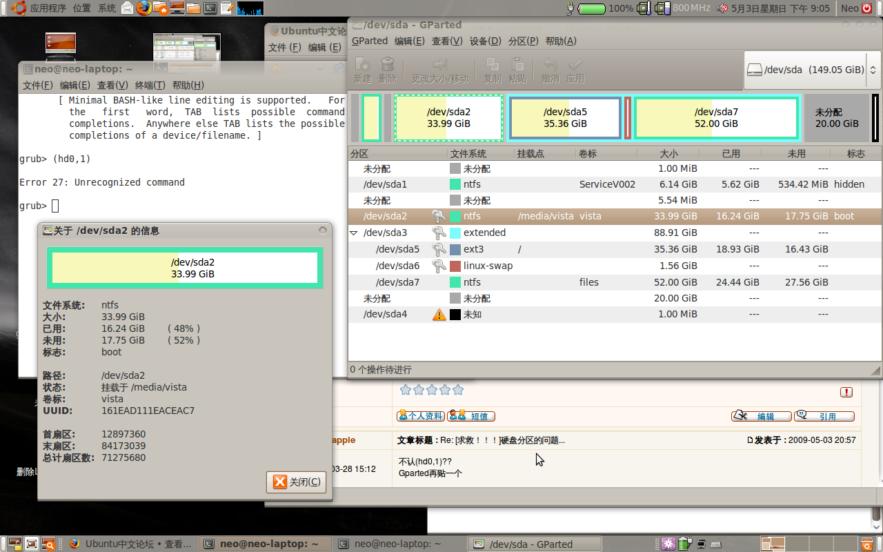

似乎不起作用
boot Kernel must be loaded before booting
chainloader /bootmgr Invalid device requested
root (hd0,1) Selected disk does not exist

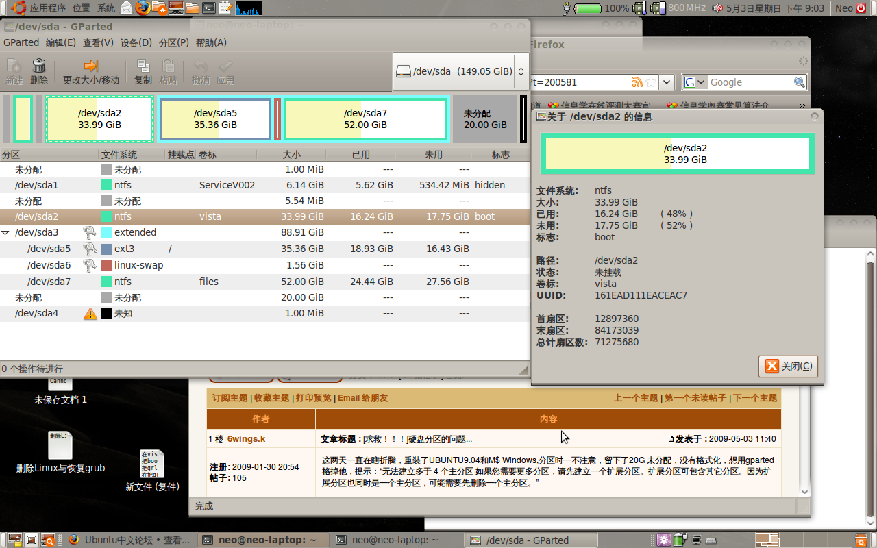

兄弟,你在调整分区时哪个地方没弄好,sda2磁盘区移动了,你是用拉动的还是用修改数字的??前面512字节的引导信息没了,除了FIXBOOT 没其他办法了。
现在把sda1恢复unhide, 如果R&R有提供命令行模式,用bootrec /fixboot 修复引导。不然找个vista安装盘修复一下。好像WinPE V2.0也可以修复。google一下吧。
用livecd 调整sda2时可得小心了,每一步都看仔细,不要再出现移动分区了。

1.sda2磁盘区移动了?不是太明白...
2.我用拉动的...拉满了...
3.我直接在ubuntu下调整的(没用live CD)...sda2(C盘 Vista系统)

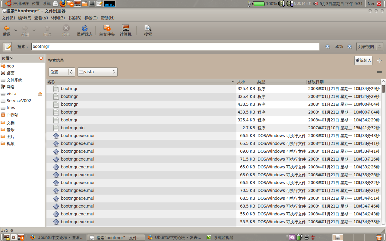

附上在 sda2(C盘,Vista系统)上搜到的bootmgr(为什么这么多啊......)

其他文件正常吗?bootmgr应该只有一个,bootmgr.exe.gui应该是在 c盘 (sda2)下的boot文件夹下的各个语言夹下。你看看boot文件夹在不在。
图标示图贴一张看下
2、估计拉的时候不小心,前面给留下了空间
3、笔误,我是说如果要调/sda3的话....
图标示图贴一张看下

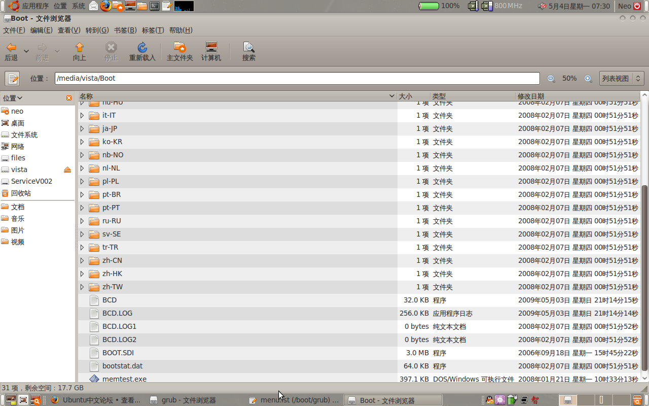

boot文件夹还在...哦,刚才的图是我搜的C盘,
