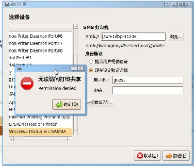

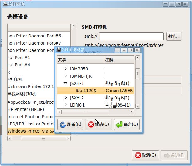

本本装有UBUNTU9.04和WINDOWS2003双系统,办公室另一台机装WIN XP系统,装有CANON LBP-1120 打印机,共享名为LBP1120$,客人访问模式,而且从本本的WINDOWS2003系统访问该打印机一切正常。原UBUNTU9.04访问局域网有故障,表现为通过”smb://计算机名“的方式无法访问,而用”smb://IP“的方式可以访问网上邻居的共享。按照“viewtopic.php?f=116&t=162900&p=1010762“里介绍,作以上操作后可以正常解析计算机名解析,即可以用“smb://计算机名“访问网上邻居。

打印机安装驱动参考 “viewtopic.php?t=133866”
在做上面的改动之前,通过计算机名无法找到打印机,通过IP可以找到,做以上改动之后,通过计算机名也可以找到打印机。

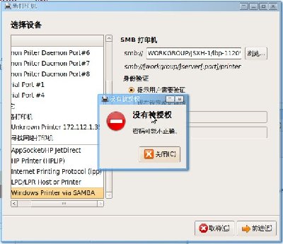

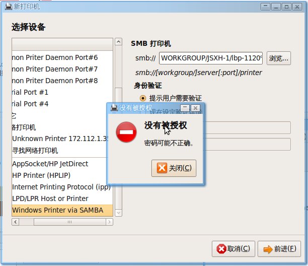

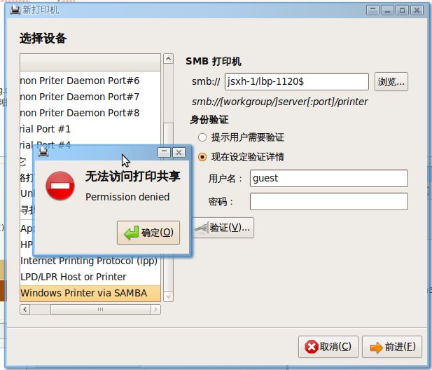

但是验证都失败。用户名为guest。
因为共享打印机的XP系统是以客人模式开共享,所以用XP管理员的帐号同样是失败。
大家帮帮忙看看,是什么问题。

经过一段时间测试,发现我的UBUNTU系统可以访问其它办公室的WINDOWS 隐藏打印机,别的型号。开始以为是打印机型号的原因,最后抱着瞎试的做法,在同办公室装有打印机的XP系统里运行了一下从网上下载来的“局域网共享设置超级工具“选择”来宾共享“确定后重启,然后UBUNTU就可以访问这台机子的打印机了。现在终于可以打印了。
现测试发现运行“局域网共享设置超级工具“选择”来宾共享“后,WINDOWS系统中的各个参数一点也没有变化,因为一直都是用来宾共享模式,突然想起刚才禁用了WINDOWS的MCAFEE防火墙,难道是防火墙的原因,启用MCAFEEr的“按访问扫描,验证通不过。关闭就可以通过验证。因为同事电脑全是用MCAFEE防火墙,为什么有不禁用可以有的不行,进一点测试发现MCAFEE8.5i版的必须禁用,而8.0i版 的没关系统,原因找到了,继续找解决办法。

有防火墙的时候有影响的。
