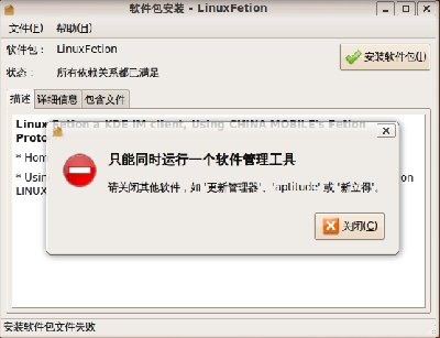

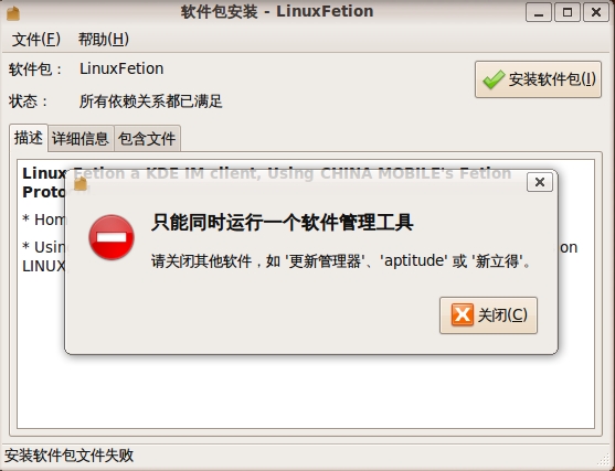

我是新手,今天刚装了Ub9。04

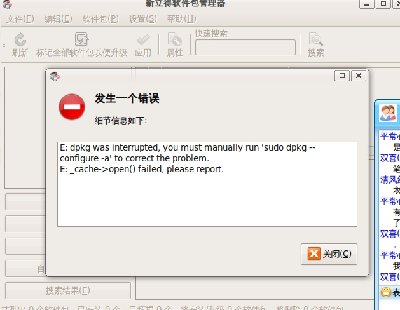

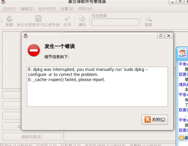

安装deb格式的文件的时候出现了图1界面,也不晓得怎么搞,我好像是没有运行什么软件哦 第二个就是运行那个个新利得软件管理器的时候出现了图二的界面。还有就是上面好像是提示了什么命令行什么来着,我用
ctl+alt+F1进入了界面后 运行后提示输入密码的时候总是说什么try again晕死了,还有就是那个输入密码的时候好像是直接不能输入哦,要敲下回车键,才能输入,速度还要相当快才行。6个字符的密码还真的很难输入哦。

1):sudo dpkg --configure -a
2) U下同时只能运行一个包管理器……

第一个问题: 你在安装deb格式的包裹时, 是不是正在更新? 或正在使用dpkg 或 apt-get 或 aptitude之类的包管理工具呢?
sudo sh /xxx/xxx/xxx.bin
作为新手,需要注意的是,在接下来输入密码的时候, 是不会显示"******"之类的.

那个新立得运行就错误了,就更别说装软件了哦

根据提示, 用来纠正错误试试.

第一张图是正常现象,只能运行一个安装程序
第二个按照它的说明运行个
第三个你可以直接在桌面上有机那个bin,属性,权限,允许可执行,终端,把bin文件拖进去就可以看到bin的全路径了,回车,可能需要root权限,加个sudo就可以了
第二个按照它的说明运行个
