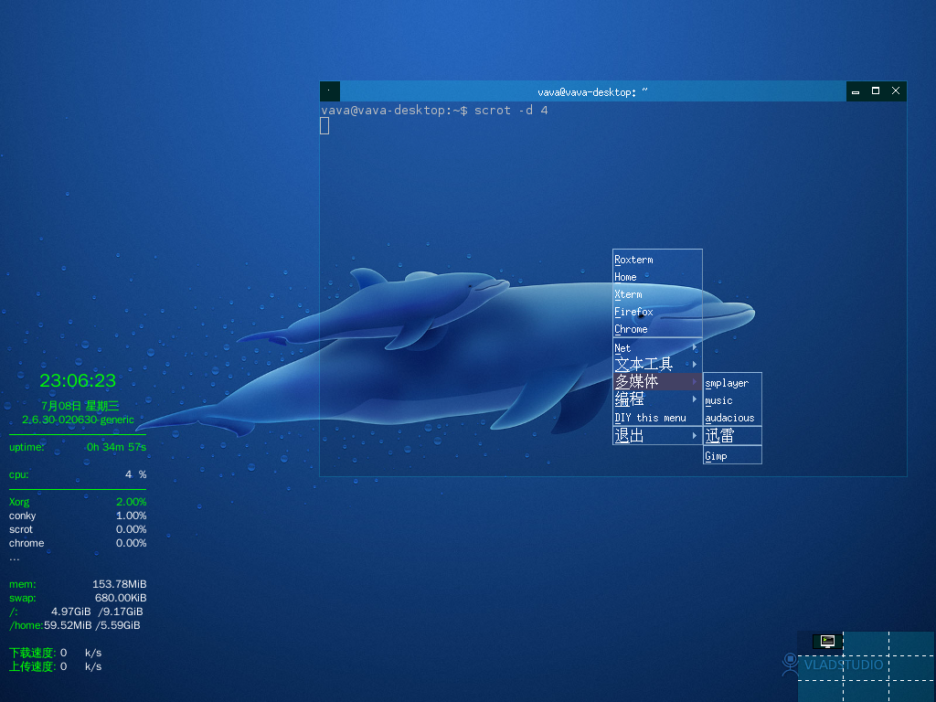

丢张截图出来秀秀
2009-07-08-230624_1024x768_scrot.png [ 823.7 KiB | 被浏览 219 次 ]
气血鼓荡,身体发胀,偶飘上头,三时舒畅
 文章标题 : Re: fvwm下的左右win键怎么设置
帖子发表于 : 2009-07-08 23:17
注册: 2007-09-29 3:09
帖子: 5777
接收感谢: 5
图还不错哦...
pager都是stayonbottom吧...
