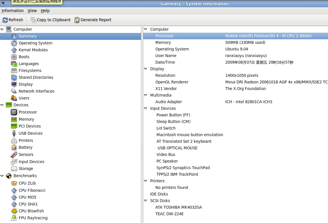

1,我最早就是听说LINUX不占用系统资源,配置很低的电脑都可以流畅的运行linux, 所以我想装ubuntu, 我的电脑是Compaq Evo n610c 笔记本电脑, 内存512 硬盘 40G,(有图)很老的机子了,够我使用了,但是跑起ubuntu9.04来很卡,尤其是在听歌的时候,在操作其他的程序,例如打开浏览器,就会发现唱歌都是很卡,好像cpu使用率很高一样,好像没有装声卡,但是在我才装好系统的时候开机就能听见声音,,,,请问运行ubuntu最低需要什么配置?

1、配置低是指命令行CLI,不是指图形界面GUI,相反,主流的发行版对机器硬件要求比Win要高一大截。除非你找轻量级的,或是自已定制。
一、Ubuntu的推荐最低配置
在外观首选项里关闭特殊“视觉效果”后,下面配置可以流畅地运行Ubuntu:
CPU:700 MHz
内存:384 MB
硬盘:8 GB 剩余空间
显卡:1024x768以上分辨率
网络:宽带网络连接
二、Ubuntu推荐配置
拥有以下硬件配置,你可以打开视觉效果,令你的电脑产生美轮美奂的极具吸引力的效果:
CPU:1.2 GHz
内存:384 MB
显卡:得到Ubuntu支持的显卡
