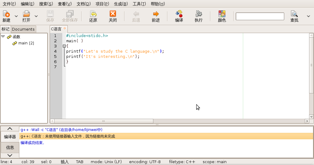

如何用Geany来编写C语言

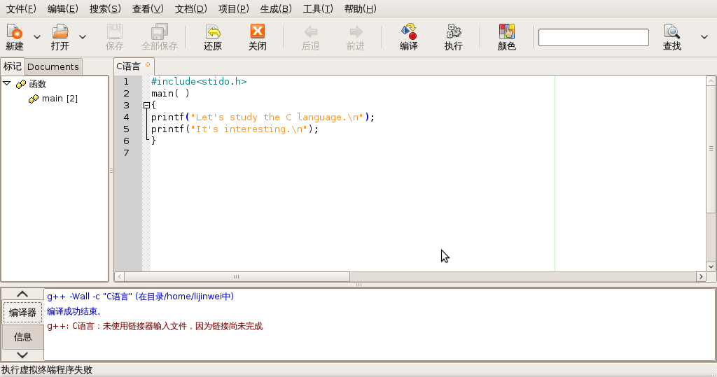

在写的过程中编译成功,但是不在虚拟终端上显示运行的结果,具体请看图。
就是
g++: C语言:未使用链接器输入文件,因为链接尚未完成
这句话。。。不知道怎么完成这个链接。
就是
这句话。。。不知道怎么完成这个链接。

编译程序和运行程序是两回事啊,编译成功后,点下那个运行齿轮试试看。

Re: 如何用Geany来编写C语言
你的到底是C++还是C。
编译完了,另外还要链接。就是在工具菜单里的生成。

难道不应该是stdio.h吗?
为什么是stido?
为什么是stido?

Re: 如何用Geany来编写C语言
因为编译都失败了, 当然不链接

Re: 如何用Geany来编写C语言
你的代码是自己随意写的,int main也没有,还是找本好教材慢慢折腾,wiki里有一点最基础的编程。不过编程还是要系统看书,多操练,E要好。

Re: 如何用Geany来编写C语言
1. 文件名应该以 .c 结尾,因为 gcc 以文件名作为语言分辨标志。
2. 包含的文件有问题。 stdlib.h

Re: 如何用Geany来编写C语言
编译 C 程序就用 gcc ,用 g++ 是不会自动帮你连接的,我的感觉是没办法帮你连接。
另外那个 #include<stido.h> 是 #include <stdio.h> ,C++ 没有 stdio 文件,只有 cstdio 。
int main 就不说了。
最后,它怎么调用的是 g++ ,你建的是 C++ 工程?那就老实写 C++ 代码而非 C 代码,要写 C 代码就建 C 工程。

Re: 如何用Geany来编写C语言
gcc、g++ 都是先编译后链接,自由建客 写了:编译 C 程序就用 gcc ,用 g++ 是不会自动帮你连接的,我的感觉是没办法帮你连接。
当加上 -c 参数后,都是只编译不链接
C++ 可以直接使用 C的头文件自由建客 写了: C++ 没有 stdio 文件,只有 cstdio 。
