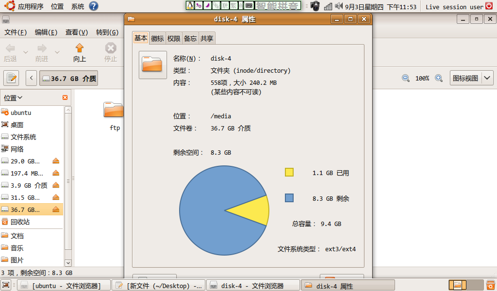

文件注释: 明明挂载着显示36.7G,但实际却8.3G。我记得这是我当初分的HOME。但是当时的 /
却没有了??????
怎么回事???汗。。。。
123.png [ 130.85 KiB | 被浏览 146 次 ]

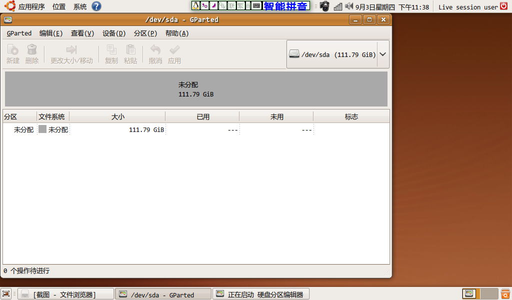

文件注释: 显示着硬盘未分配。。。
screenshot_002.png [ 126.66 KiB | 被浏览 146 次 ]

你的分区表出问题题了,找testdata或者其它分区表恢复工具整整吧。 :em20

没看明白你的目的是什么,是要装 windows 还是要恢复 linux,或者是恢复数据
如果要 windows,你没有一个合适的主分区可用;如果要 linux , sda 确实已经很乱了,重装简单些。
