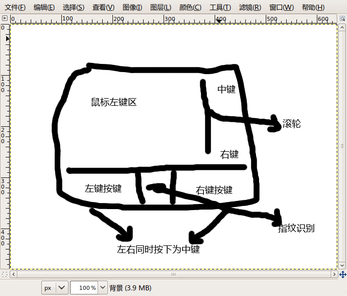

搞明白了一部分问题:
引用:
ubuntu下有个处理文本很方便的地方,就是选择即复制,中键即粘贴,我很喜欢这个功能(当然在同一个gedit里是无效的)。这个功能在我的台式机上一直正常,但在我的笔记本上却一直失常(注意不是无效,是失常)。选中一些文本后,将它用中键粘贴到另一个地方,常会粘贴双份,比如复制了12345,中键粘贴后常出现1234512345,或者出现1231234545,第二个粘贴不一定插在什么地方,在复制段落或文本较多的时候更加难堪,因为要费力找到中间插的第二个粘贴再把它删除。ubuntu下的中键本来是很高效的,但在我这里却要费双倍的力气了。以前有人说过可能是鼠标硬件的问题,但这个鼠标在 win下从未出现过异常,在以前常用的移动硬盘系统中也未出现过异常。
这个中键功能失常是由于触摸板上还有一个中键造成的,其实这个触摸板功能真够全的,ubuntu下没专门安装驱动,已经非常完美了,而在vista和win7下装上驱动也非常难用……
画了个图,俺不会用gimp画方框和直线,再就是保存的文件是xcf的,不会另存为jpg或png常见图像格式,只好截图了……
Screenshot-鼠标触摸板功能分布.png [ 65.2 KiB | 被浏览 239 次 ]
