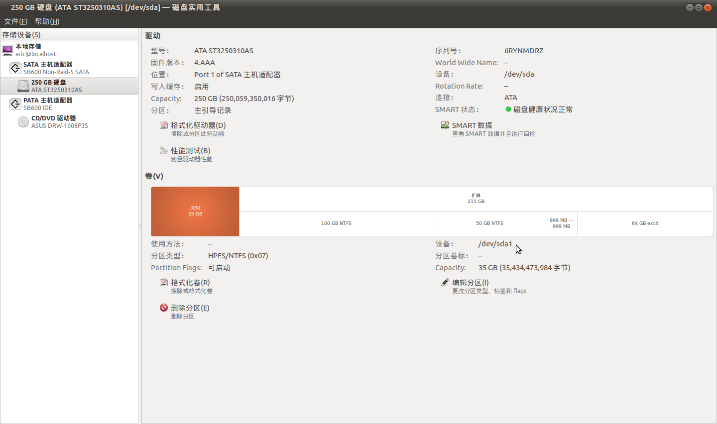

不过看你的分区,可能性最大的应该是,XP分区被你格掉了!
你可以把在系统——系统管理——磁盘管理器里,看一下你的磁盘分区
如果找不到你装XP(fat32 或ntfs的文件盘,可能的你的磁盘分区表有问题了,你要重新修复一下分区表!

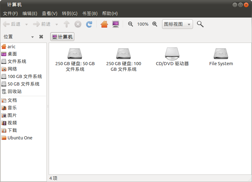

以下为我的grub.cfg内容。
注:无XP系统启动项,以该配置文件启动不会显示grub启动列表
分区情况:

根据四楼提供的,运行之后,result.txt内容摘取一部分,请大家帮忙看看
=========================== Drive/Partition Info: =============================
Drive: sda ___________________ _____________________________________________________
Disk /dev/sda: 250.1 GB, 250059350016 bytes
255 heads, 63 sectors/track, 30401 cylinders, total 488397168 sectors
Units = sectors of 1 * 512 = 512 bytes
Sector size (logical/physical): 512 bytes / 512 bytes
Partition Boot Start End Size Id System
/dev/sda1 * 63 69,208,019 69,207,957 7 HPFS/NTFS
/dev/sda2 69,208,062 488,396,799 419,188,738 5 Extended
/dev/sda5 69,208,064 264,519,679 195,311,616 7 HPFS/NTFS
/dev/sda6 264,521,728 362,176,511 97,654,784 7 HPFS/NTFS
/dev/sda7 362,178,560 364,130,303 1,951,744 82 Linux swap / Solaris
/dev/sda8 364,132,352 488,396,799 124,264,448 83 Linux
blkid -c /dev/null: ____________________________________________________________
Device UUID TYPE LABEL
/dev/sda2: PTTYPE="dos"
/dev/sda5 B6BC9047BC900451 ntfs
/dev/sda6 76709A56709A1CC5 ntfs

result.txt内容摘取一部分,我猜是xp的pbr有问题,修复一下。

楼主,看你的磁盘分区图,我没有分析后面的那一堆参数,哈哈!
你的XP是不是装在第一个主分区上,35GB的那个!
那个分区好像不能被正确识别并挂载!
可以先试着手动装裁SDA1的分区,应该不会是磁盘的卷标有问题(不凡也换成英文试试),如果挂裁不上,当然无法在启动项出现了!——那只好修复那个分区,或者直接格了,在linux下将gost盘的镜像提取还原到35G的那个盘,然后将35分区设为可启动了,接着sudo update-grub, 这等于重新gost还原了!(我曾经在linux下用G4L成功的安装了XP,当初是为了装一个特殊扫描仪及艾利的文件打印上传,没有驱动,重新编译内核找不到相应的厂商提供的模块)
如果能装载上,那可以编辑grub来手动添加启动项,也可以用sudo update-grub来添加!
那个分区好像不能被正确识别并挂载!

Re: 竟然没有xp系统分区
回楼上:
我的XP分区就是35G的那个主分区。
另外想问下:如何在ubuntu下修复那个分区?还是不要格了,很多软件需要重装,太麻烦了。
我的XP分区就是35G的那个主分区。
