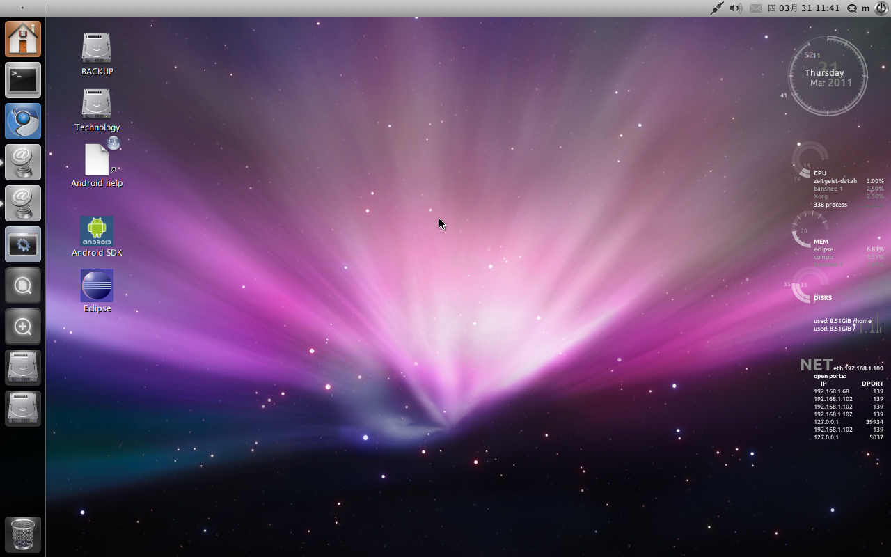

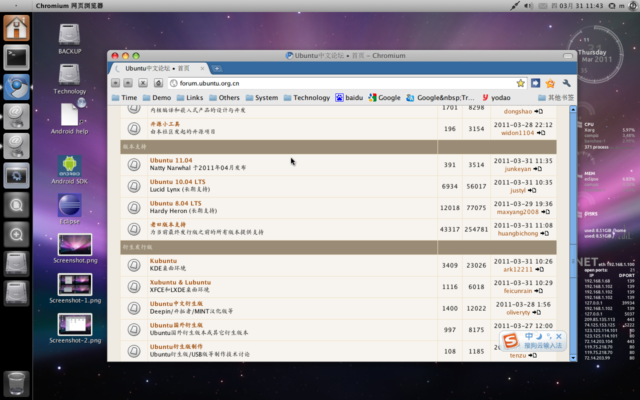

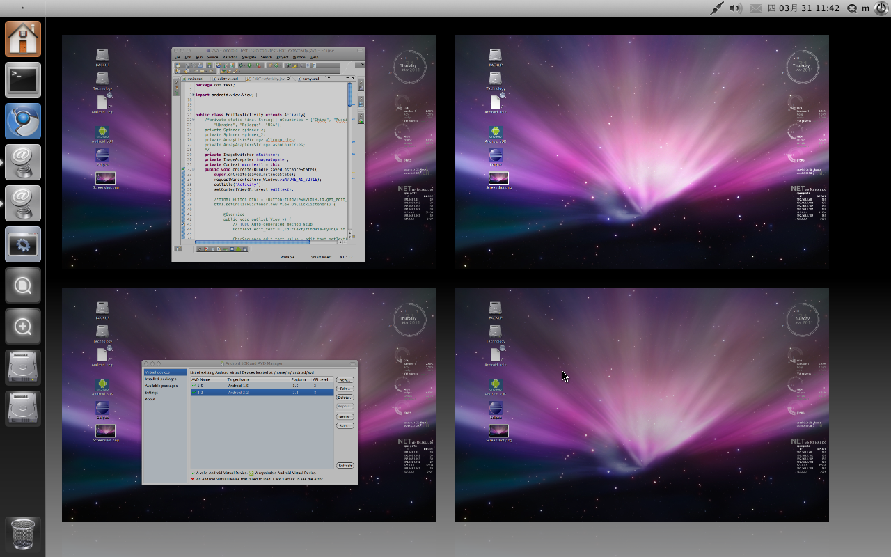

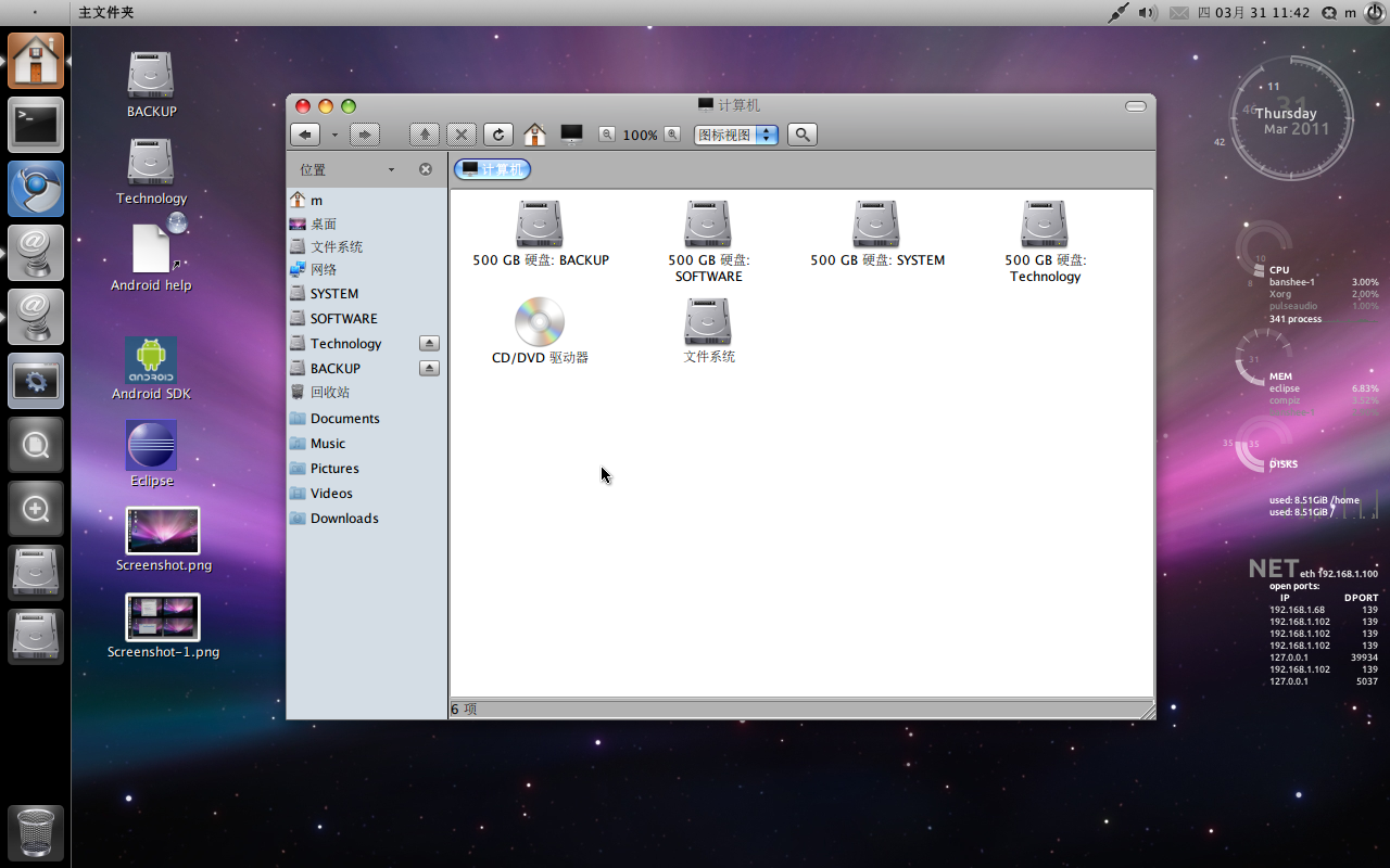

直接上图
最后一张
第三张
第二张
