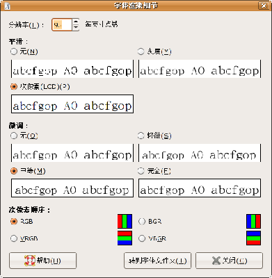

大部分程序正常 安装了 Eric 发现字体小的没法看 看上去只有8号字那么大
系统升级的时候查看详细信息 那个信息框的字体也是十分的小

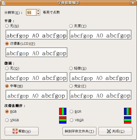

原因,系统更新后,把字体分辨率调到72像素/英寸了,只要把字体选项里面的细节中分辨率调整到90-92就可以了。调整后真个系统字体会变大。这时候把字体设置成10号就合适了。
文件注释: 在这里调整 上述问题就不会出现了
Screenshot-字体渲染细节.png [ 51.91 KiB | 被浏览 879 次 ]

请问在xubuntuj里面怎么修改字体分辨率?
帖子发表于 : 2007-06-09 4:25
注册: 2006-12-13 8:22
帖子: 246
地址: Bonn
菜单》系统》首选项》字体》细节
