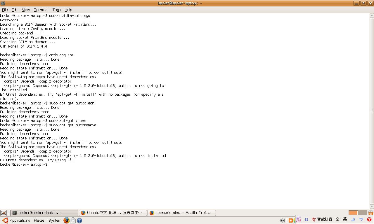

下载并安装一个软件不成功,便出现一下错误
becker@becker-laptop:~$ sudo apt-get autoremove
Reading package lists... Done
Building dependency tree
Reading state information... Done
You might want to run `apt-get -f install' to correct these.
The following packages have unmet dependencies:
compiz: Depends: compiz-decorator
compiz-gnome: Depends: compiz-gtk (= 1:0.3.6-1ubuntu13) but it is not installed
E: Unmet dependencies. Try using -f.
而我 apt-get -f ; apt-get clean ; apt-get remove 等命令都试过 还是不可以:( 请指教

貌似只是依赖的问题,
用 apt-get -f install
修复dpkg的话,上网找一个 dpkg-foo.deb的包,
然后
cp -rcvf dpkg-foo.deb /
cd /
ar -x dpkg-foo.deb
然后会在 / 目录下看到 一个data.tar.gz什么的压缩包
然后再:
tar -xzvf data.tar.gz
就可以修复 dpkg 的;
如果是修复 apt 吗 同样去下 一个 apt-foo.deb的包,通过:
dpkg -i apt-foo.deb
帖子发表于 : 2007-08-17 12:10
注册: 2007-01-26 13:38
帖子: 661
这是跨版本升级后会出现的问题
你先把compiz卸载了,等依赖关系修复正常了再装上
