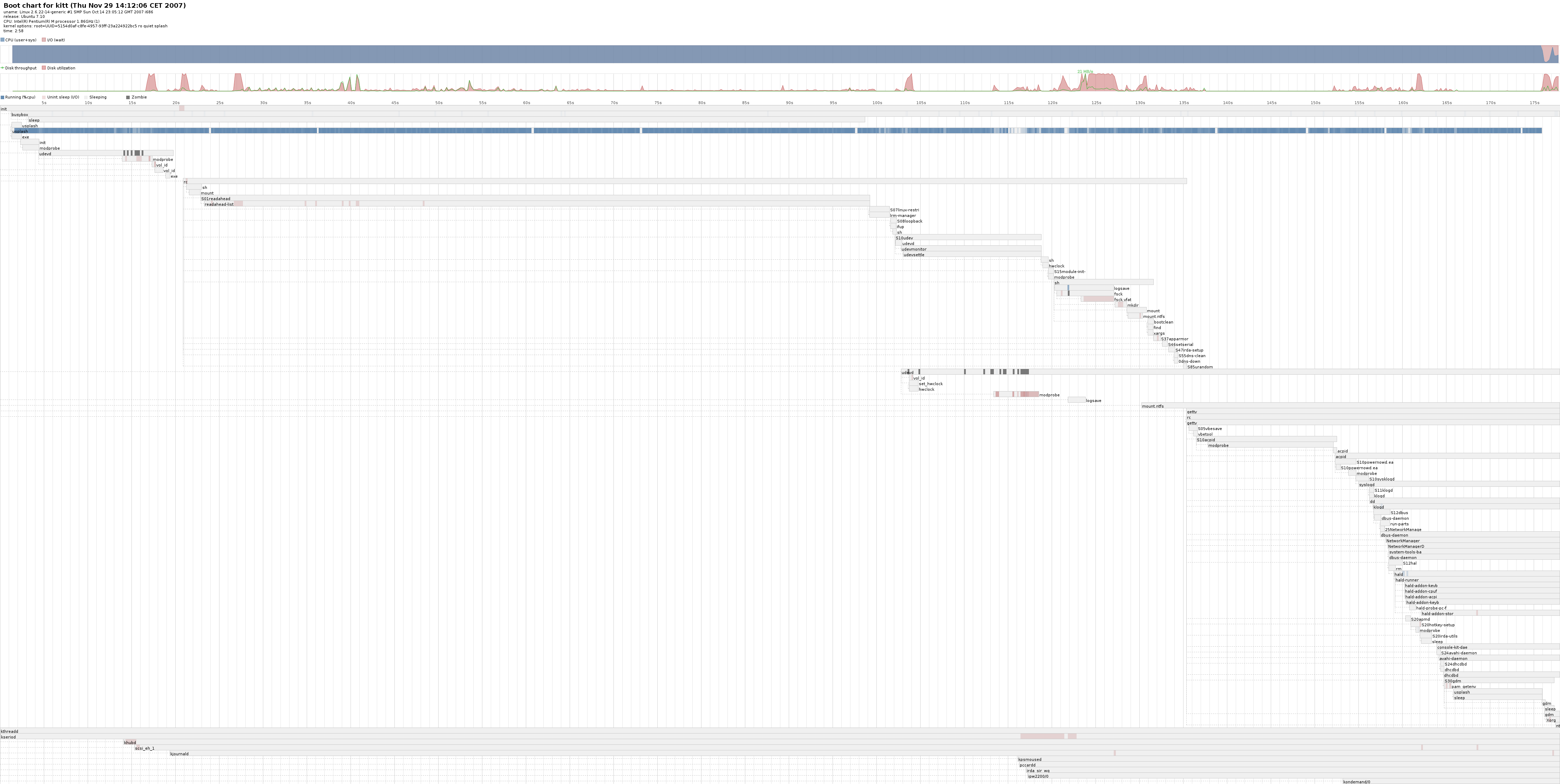

IBM R52, 迅驰1.86, 1.2G内存, ATI x300显卡。
如题,由于其他的原因,前前后后重装了3遍,但每次装完后,从开机选择linux后到进入桌面都需要至少3分钟,在这期间,屏幕处于黑屏状态,没有进度条或是文本的刷屏。
请前辈们指点。谢谢!
已付上bootchart的图,能看出有几个东西占时间太长,但不知道是什么。还请前辈们分析一下,怎么解决?谢谢!

bootchart分析图

knight007sas
帖子: 67
注册时间: 2007-11-25 1:07
送出感谢: 0
接收感谢: 0
帖子 knight007sas » 2007-11-29 21:59
附了一个bootchart的图,请前辈们分析一下。

帖子 kinwin » 2007-11-29 22:17
readaheadlist好长阿
BigSnake.NET
帖子: 12522
注册时间: 2006-07-02 11:16
来自: 廣州
送出感谢: 0
接收感谢: 7 次
帖子 BigSnake.NET » 2007-11-29 22:20
删掉readahead看看
^_^ ~~~
要理解递归,首先要理解递归。
knight007sas
帖子: 67
送出感谢: 0
接收感谢: 0
帖子 knight007sas » 2007-11-30 4:24
BigSnake.NET 写了:删掉readahead看看
在哪里删呢?上面说的menu.lst里没有啊。
