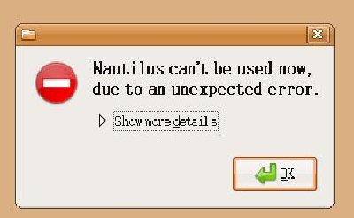

帖子发表于 : 2007-12-10 16:54
注册: 2007-12-06 21:47
帖子: 10
这个是什么错误

帖子发表于 : 2007-12-10 17:10
注册: 2007-02-02 18:14
帖子: 30702
系统: debian sid
接收感谢: 34
验一下你的光盘的md5看看,不一定是光驱的问题,刻录软件对ubuntu的文件名支持不好也可能导致这个原因的
