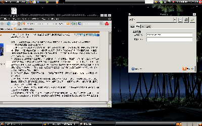

1、点击 "系统"-"系统管理"-"网络" 然后输入你的密码。接着会弹出网络设置对话框。进去后默认是在‘连接’标签,一般的系统装好后,这个标签栏应该有两个选项。“有线连接”和“调制解调连接“。当然,如果你机器装有无线网卡的话,这里还会有“无线连接”。我们现在是局域网通过路由器上网,所以我们选择“有线连接”。然后点‘属性’如图1。

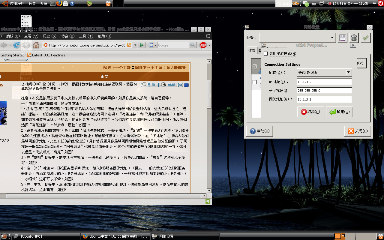

2、设置有线连接的"属性"。最上面的‘启动漫游模式’一般不用选,“配额”一项中有3个选项,为了能使你100%连接成功,我建议你选在静态IP地址,等能够连接了,在去调试DHCP。在‘IP地址’栏中输入你们局域网的IP地址,比如10.1.2.3或者192.1.2.3。具体情况更具你局域网网段和网络管理员给你分配的IP。 子网掩码一般是255.255.255.0。“网关地址”也就是路由器地址。 这个3项的设置完全和WINDOWS的一样,你可以借鉴。完成后点“确定”如图2

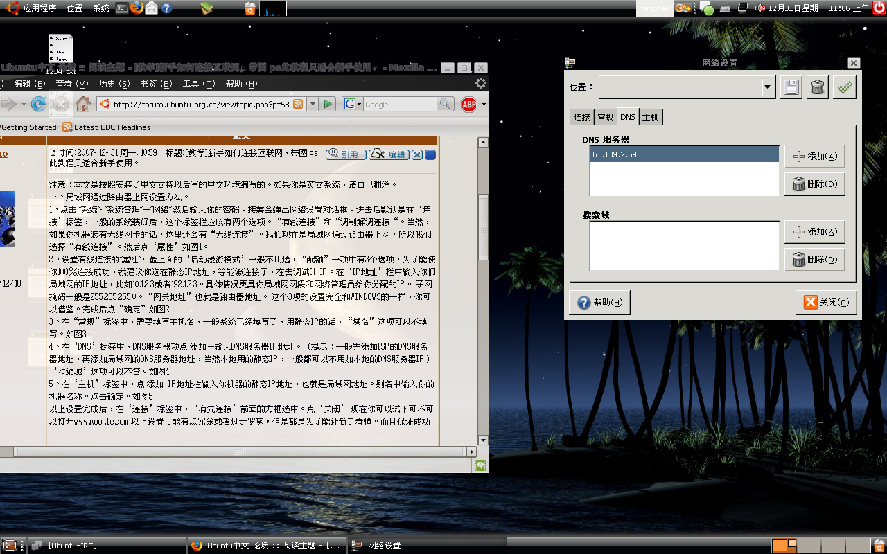

4、在‘DNS’标签中,DNS服务器项点 添加-输入DNS服务器IP地址。(提示:一般先添加ISP的DNS服务器地址,再添加局域网的DNS服务器地址,当然本地用的静态IP,一般都可以不用加本地的DNS服务器IP)‘收缩域’这项可以不管。如图4
