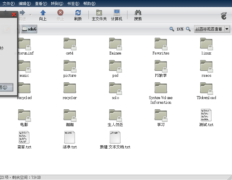

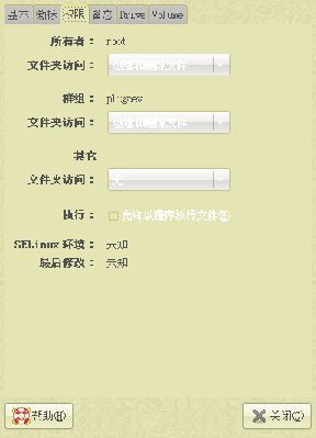

今天进入系统以后我我的fat盘里去看电影,结果发现所有的文件夹都显示了一个锁的标志,也就是我没权限对他写入或删去文件,我在我回收站发现两个文件desk.ini分别属于我系统中的两个盘,不知道是不是他们的问题,会不会是跟我在windws下的操作有关呢?我不知道发生什么了,请哪位高手进来指点一下
谢谢…………
下面附件是我的windows下盘的情况,文件都上锁了,还有盘符的属性里边的权限,帮忙看看哪里有问题
Screenshot-sda5 属性.png [ 33.48 KiB | 被浏览 116 次 ]
Screenshot-sda6 - 文件浏览器.png [ 50.35 KiB | 被浏览 165 次 ]
