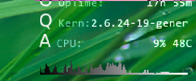

    下面贴一张我的本本调节后的效果,比之前开机的温度还要低上2C,比之前的平均温度大约低10C

-s 啊,而且通过-u和-i可以限制cpu的使用率,本来我是用cpufreq的,可以debian的邮件列表大家推荐这个。对我上面这些很有用啊。开机温度从49降到36度,看上面截图的uptime那个是开了17小时55分钟的温度
