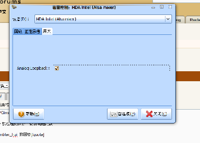

- 帖子: 212
- 注册时间: 2006-11-17 9:53
Re: 8.10插上耳机后,听不到声音
我没有那个headphone选项,在“开关”里,只有一个analog loopback,好奇怪啊... 是什么原因呢?Qinsect 写了:
在這裡,我也遇到和你一樣的問題的說
謝謝 tumbler_hui 的回答
