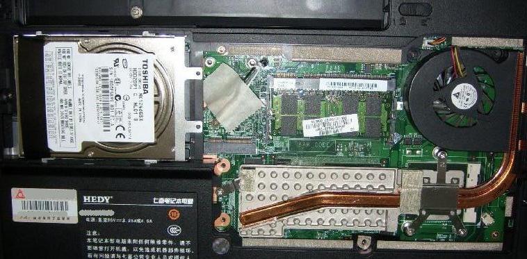

应该可以肯定这机器的显卡是不能更换的。。要不lz拆下来看看。。
lz对linux也好,硬件也好还比较懂行哦
john.wu
帖子: 1006
注册时间: 2007-10-18 17:40
Re: 2999元七喜V60成功安装ubuntu 8.10--三楼新增七喜v60摄像头驱动安装,skype语音视频成功
帖子 john.wu » 2009-01-20 18:20
jarryson 写了:应该可以肯定这机器的显卡是不能更换的。。要不lz拆下来看看。。
显卡不能换,cpu可以换。另外无线网卡的插槽和天线在七喜v60 上都有预留
七喜v60 带数字光纤输出,由于我没有这种高档的外设,这一功能现在我无法在ubuntu上进行验证。
