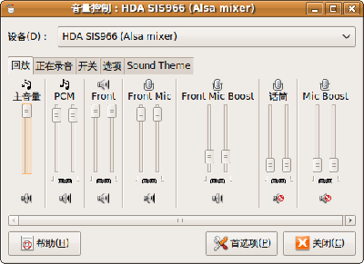

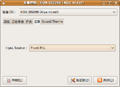

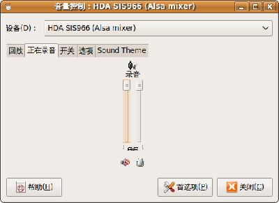

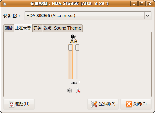

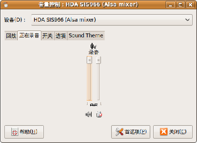

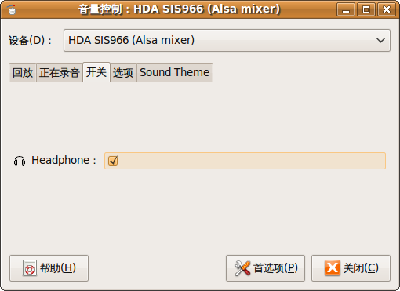

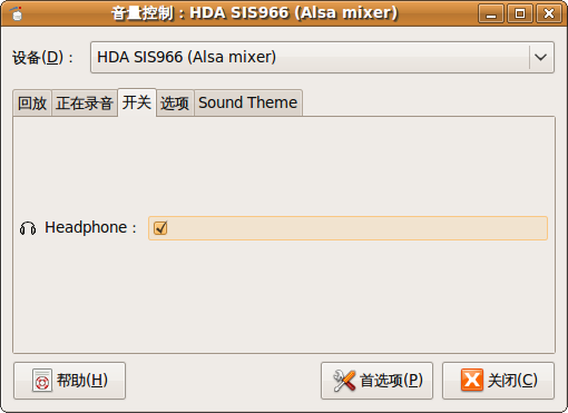

我使用电脑是神州天运F1400的笔记本电脑,为SIS主板和SIS集成显卡,集成ALC662声卡,安装了UBUNTU9.04版本,声卡麦克风总是静音,打开保存又静音,应该是无法保存的原因,上论坛看了很多的帖子,大家都反应MIC搞不定,但没有找到适合我的方法,其中在尝试的过程中安装声卡驱动,由于本人水平有限,导致声卡驱动损坏,不会安装,重装了系统N遍,最后我把MIC打开后不关闭设置的情况下,居然麦克风工作了,现在求人解决设置保存的问题。
保存后设置如图:
screenshot_001.png [ 38.28 KiB | 被浏览 2234 次 ]
screenshot_007.png [ 32.84 KiB | 被浏览 2231 次 ]
screenshot_003.png [ 31.96 KiB | 被浏览 2225 次 ]
screenshot_004.png [ 32.97 KiB | 被浏览 2222 次 ]

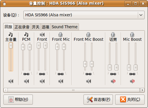

将麦克风打开
screenshot_002.png [ 32.94 KiB | 被浏览 2220 次 ]
在不关闭声音的设置的情况下,用SKYPE调试居然能正常录音了。

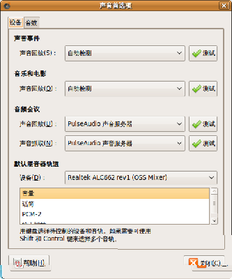

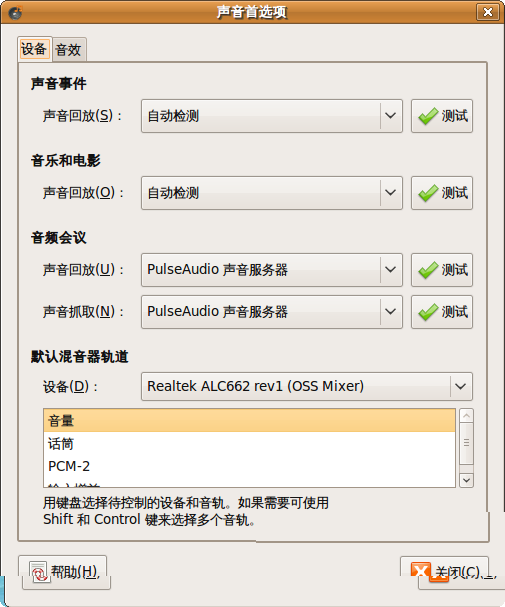

音效设置如下
screenshot_005.png [ 77.62 KiB | 被浏览 2044 次 ]

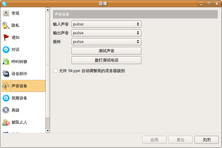

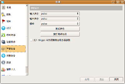

SKYPE设置如图
screenshot_006.png [ 55.45 KiB | 被浏览 2047 次 ]
