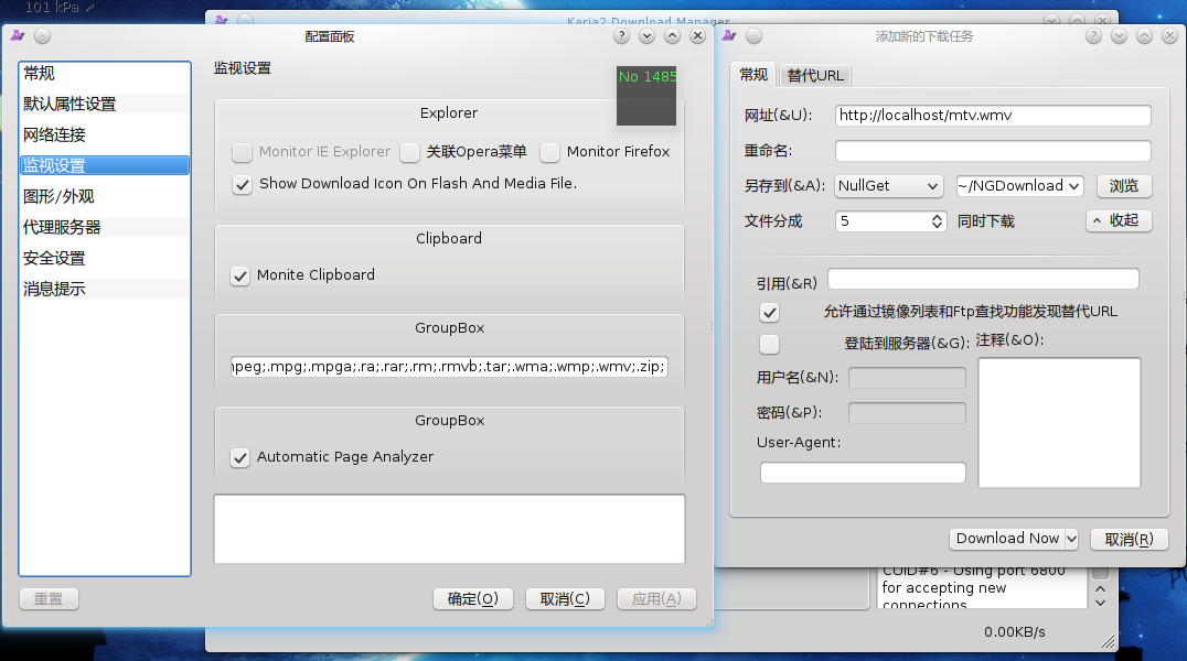

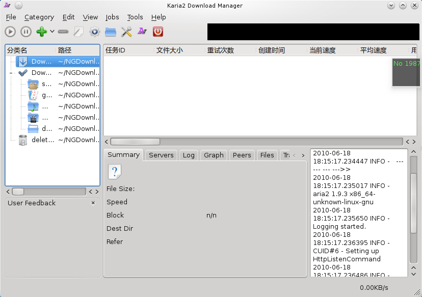

最后附图二张:
抓图1.png [ 90.72 KiB | 被浏览 9068 次 ]
抓图2.png [ 165.82 KiB | 被浏览 9067 次 ]
最后由 afoo 编辑于 2010-06-18 21:11,总共编辑了 1 次
