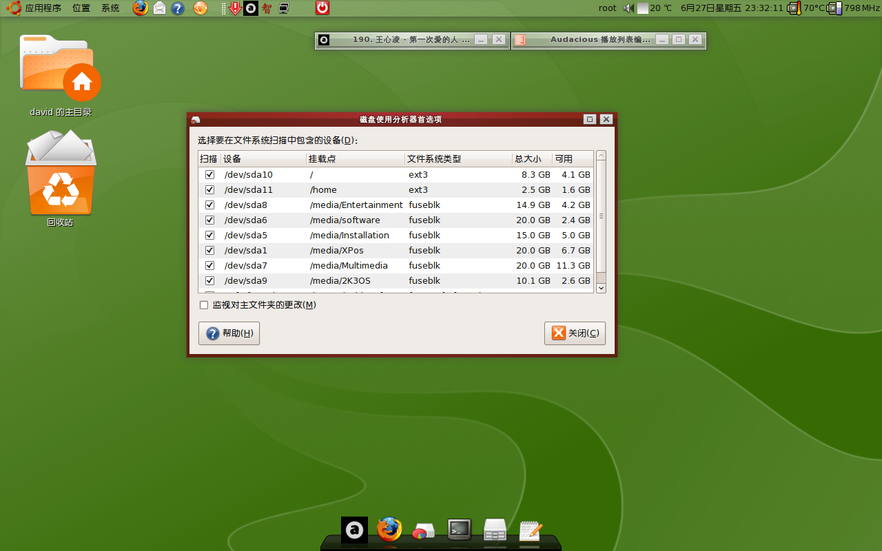

我是先装了vista,然后ubuntu,再然后装了win2003,当我用安装盘引导出grub后,选择vista选项后,就进入了win2003系统了,vista系统引导不出来了! 哪位大虾帮个忙?
磁盘布局附图:

Screenshot.png [ 232.3 KiB | 被浏览 1389 次 ]
