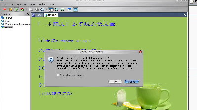

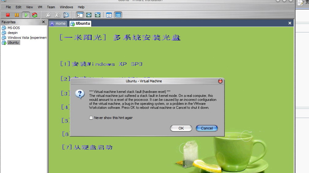

我已经会集成XP VISTA双系统为一个系统安装盘了,能分别安装。
但是,我通过使用easyboot菜单及其命令(bootinfotable;run /ezboot/ustudio.bif)启动ubuntu安装却出问题,根本就不能启动安装引导程序,
请看虚拟机截图,有谁知道怎么回事的,请不吝赐教!谢谢!
如果不使用EASYBOOT 和ultraiso软件,我没办法集成ubuntu到一张DVD中。
我该怎么办才能集成三个系统到一张dvd中呢?

我已经制作成功了。使用ezboot分别启动xp和vista的安装光盘引导文件,ezboot还启动grldr。bin文件
通过grldr。bin文件启动menu.lst。从menu.lst选择安装ubuntu即可。

帖子发表于 : 2008-10-08 13:28
注册: 2008-01-09 15:58
帖子: 68
楼主,可以用easyboot直接制作...
bootinfotable;run /ezboot/ustudio.bif)——你这个命令写错了....
应该是这样的:bootinfotable;run /ustudio.bif)
我还没做完测试...但应该没有太多问题了...

再说一下,命令“bootinfotable;run /ezboot/ustudio.bif”
与命令“bootinfotable;run /ustudio.bif”并没有区别。这个不是问题的关键。
总体思路是这样的:为了避免u系统的光盘校验,使用grldr引导u系统安装。
为了启动grldr,我使用了比较笨的办法:使用ezboot启动grldr。
ezboot同时可以启动引导windows系统安装。
