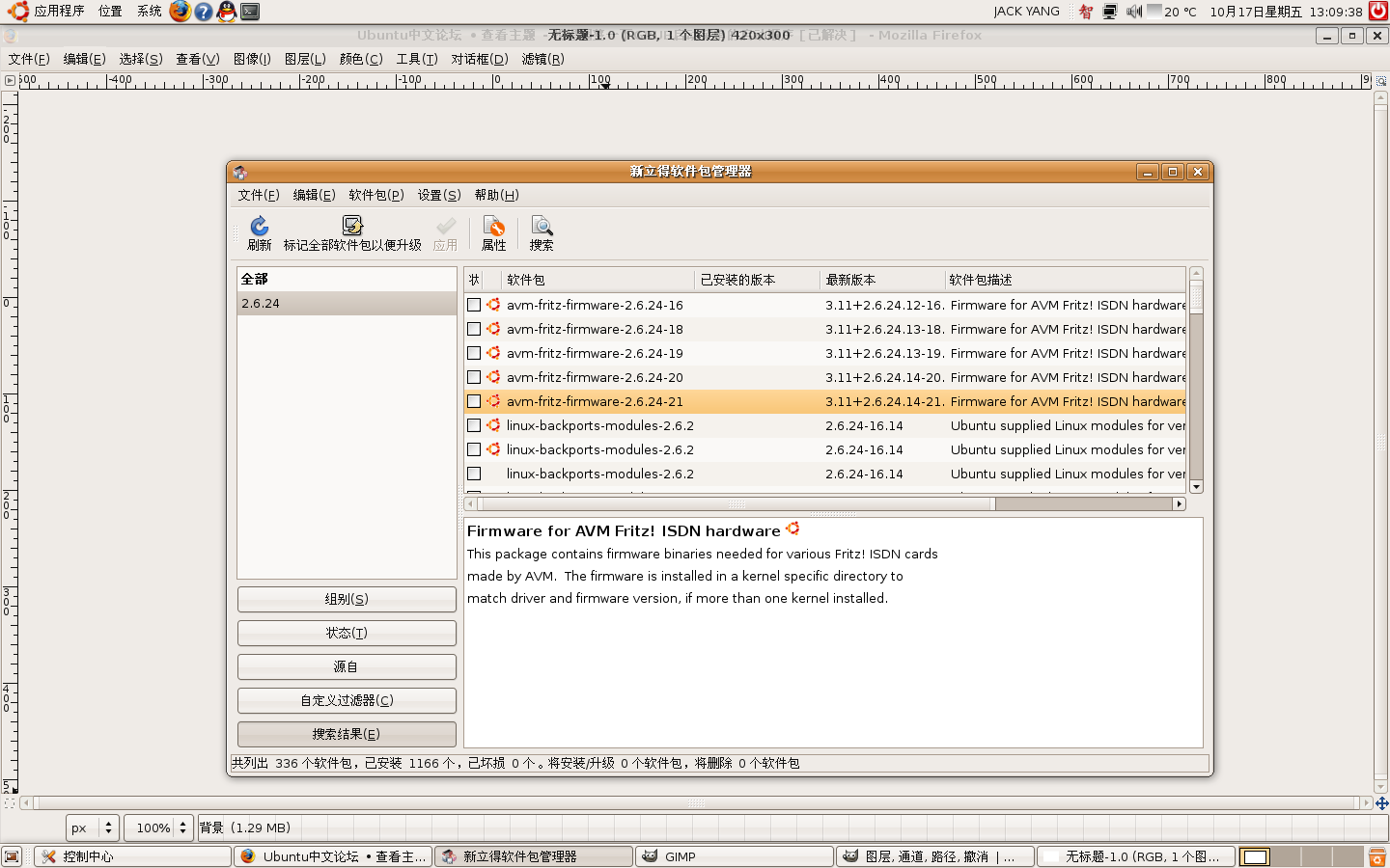

出现grub菜单的时候,就数一下,从零开始数,想让哪个启动就改成那个数字 。如第3行的系统就是default 2。
LS说的删除三个启动项,只治表,旧的内核还在你的系统里占着究竟。可以用新立得搜“2.6.24-19-generic”,然后删除,这menu.lst里的二项自然就没了。最后一项可以手动屏蔽,就是在每行前加“#”号。

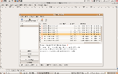

问题:怎样才能删除掉旧的不用的内核?!
按照上面朋友的说法,我搜出来的内核都处于未安装状态阿?!
看附件!!
