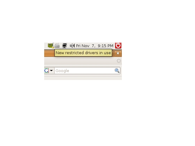

本来装了xp和ubuntu双系统,偷懒在xp下面删掉了ubuntu的分区,本来以为修复一下就可以,但是装入xp安装盘在检测完硬件以后根本到不了选修复或安装那个界面,自动关机。网上找了其他的启动引导工具,刻盘启动,可以到dos下面,但是fdisk/mbr后提示无硬盘存在。
现在的情况是根本无法完成任何系统的安装,ubuntu安装也会在进行一段时间以后自动关机,只能用ubuntu光盘试用,在试用里面双击桌面上的install才可以完成ubuntu的安装,成功以后仍然不能装回xp,还是在那一步自动关机。折腾了两天还是不知道怎么办,不知道哪位大大遇到过这种情况成功解决的。
另外,我的显卡是ati mobility x700,在ubuntu下面启用,重启后有个提示,restricted driver in use,说是用了ubuntu不支持的驱动,这样不知道有什么影响。

分区软件推荐用DOS下的DISKGENIUS。
安装到一半关机,是不是硬件的问题,值得关注
把硬盘分区全删除了重新分,再在DISKGEN里重写一下MBR。然后重装……
restricted driver in use 厂家的驱动是非开源的,看你的喜好了
