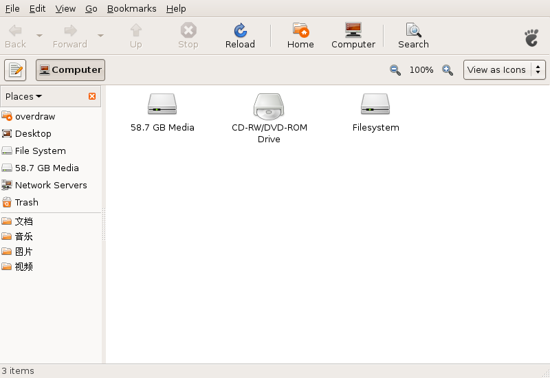

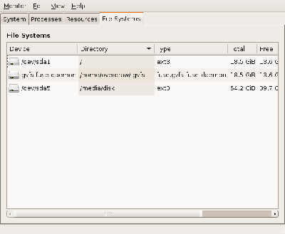

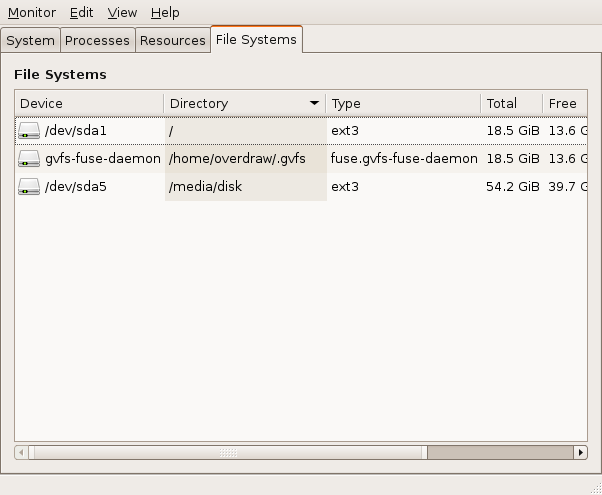

真的很郁闷,这次都是第三次重装ubuntu了,第二次重装的时候分区为:
/ 20G
/home 58
/swap 1G
PS:手动分区,80G硬盘全装UBUNTU。
上次查资料说,这样分区,就算重装后也不会出现/home 数据丢失的情况。果然,
第三次重装只格式了/分区,其他的都没有动,但是安装好后,/home 的数据确实在,但是他成为/media这个区了。
郁闷,希望有经验的朋友可以指点一下,我的问题出在那里?

nihaocd 写了:第三次重装只格式了/分区,其他的都没有动
安装时还应该指定一下 /home ,但不要格式化,装好就会用上原来的 home
现在也能解决,改 fstab ,挂上 home 分区即可。
Re: 发现一个新的分区问题/home变成/media
发表于 : 2008-11-14 11:10
由 adagio
sda5不用格式化,但是你必须指定挂载到/home,你肯定漏掉了这一步
现在你可以这样做:
sudo gedit /etc/fstab
找到有关“/”的那一行,原样复制一行在其下,并修改为类似这样:
UUID=xxxxxxxxxxxx /home ext3 defaults 0 1
其实只需改动UUID和 /home两项即可,其它照原样
UUID这样查询:
ls -l /dev/disk/by=uuid
找到对应sda5的,粘贴过来(尽量不要手动输入),重启即可

基本已经改好,只是你的命令我没有用起,然后百度了一下,因该是这个命令,我想你的是对的,只是打错了个字。
不好意思我说话很直,大家都是做技术的。
root@overdraw:/home/overdraw# ls -al /dev/disk/by-uuid
total 0
drwxr-xr-x 2 root root 160 2008-11-14 11:28 .
drwxr-xr-x 6 root root 120 2008-11-14 11:28 ..
lrwxrwxrwx 1 root root 10 2008-11-14 08:21 1b7ba957-6623-4fa5-99b3-d043cfa384a9 -> ../../sda5
lrwxrwxrwx 1 root root 10 2008-11-14 11:28 3402-423B -> ../../sdb5
lrwxrwxrwx 1 root root 10 2008-11-14 08:21 893bc06c-f6a6-4bb4-b5b0-a2a4b05ed655 -> ../../sda1
lrwxrwxrwx 1 root root 10 2008-11-14 11:28 B418-48D9 -> ../../sdb7
lrwxrwxrwx 1 root root 10 2008-11-14 08:21 bbbac586-4b42-4aed-9fb1-fe6d79710b62 -> ../../sda6
lrwxrwxrwx 1 root root 10 2008-11-14 11:28 F80E-C443 -> ../../sdb6
