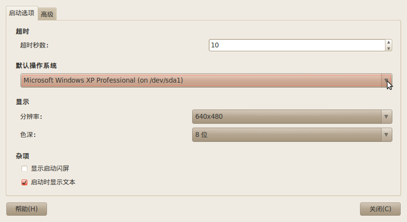

方法一 利用启动管理器
1、安装启动管理器
sudo apt-get install startupmanager
2、打开系统-—>系统管理-—>启动管理器默认操作系统下拉菜单中选择 Windows XP,关闭即可。
Screenshot-启动管理器.png [ 42.82 KiB | 被浏览 18129 次 ]
