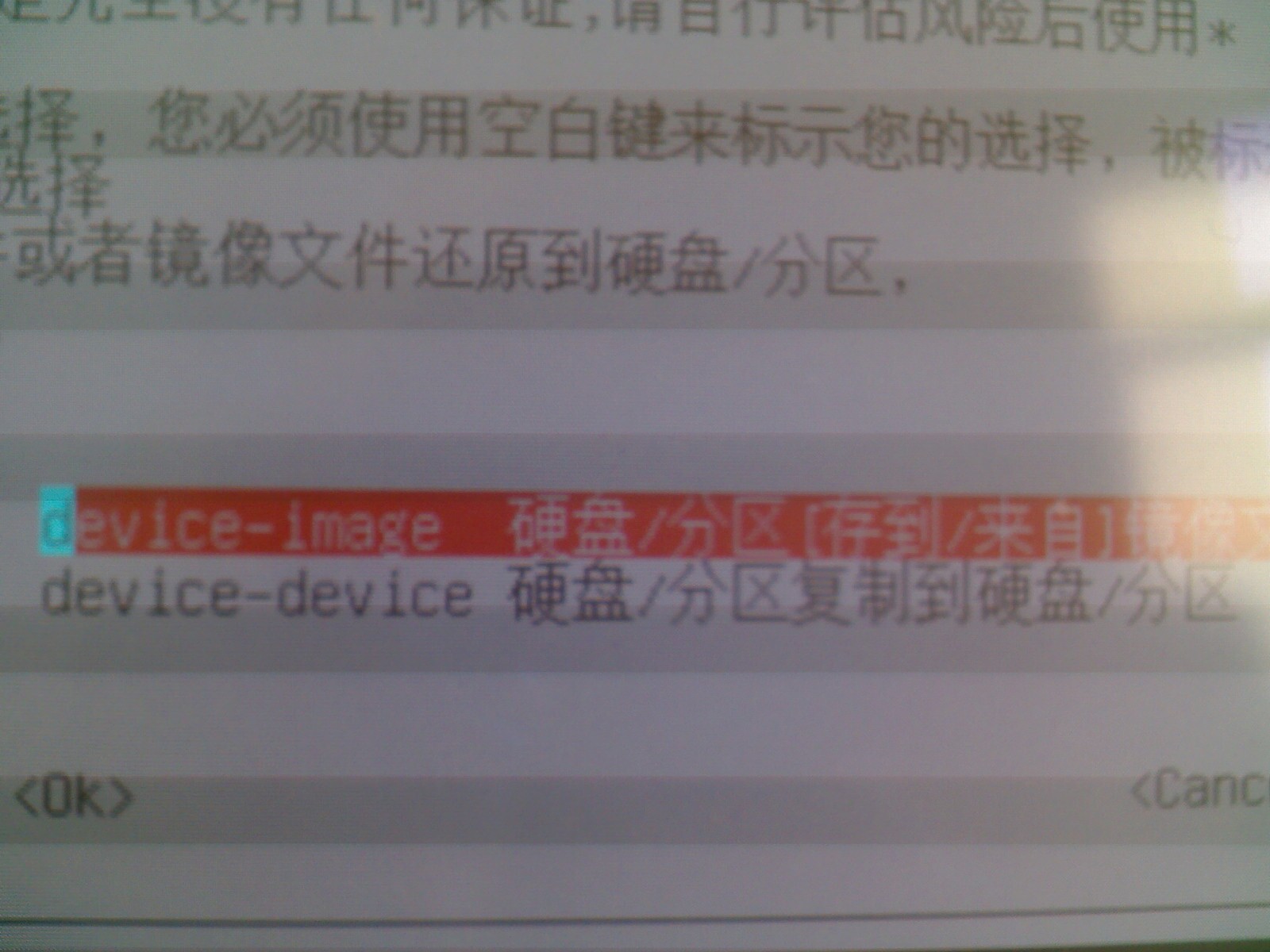

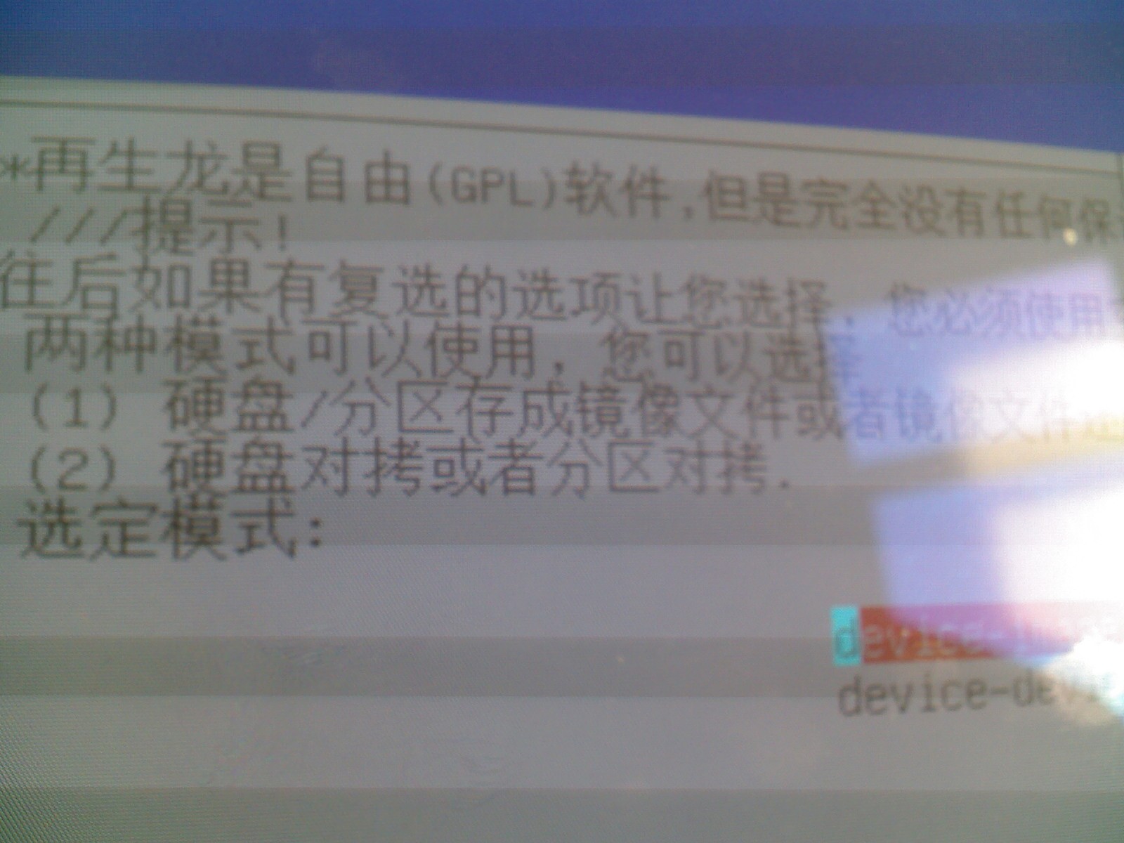

1.选择备份方式是硬盘对考还是保存为镜像
1223_122601.jpg [ 263.05 KiB | 被浏览 2932 次 ]

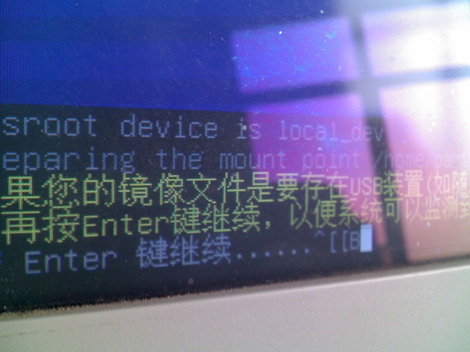

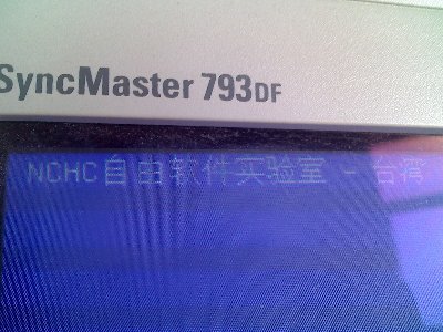

2.台湾同胞的作品
1223_122720.jpg [ 496.42 KiB | 被浏览 2907 次 ]
1223_122739.jpg [ 236.22 KiB | 被浏览 2890 次 ]

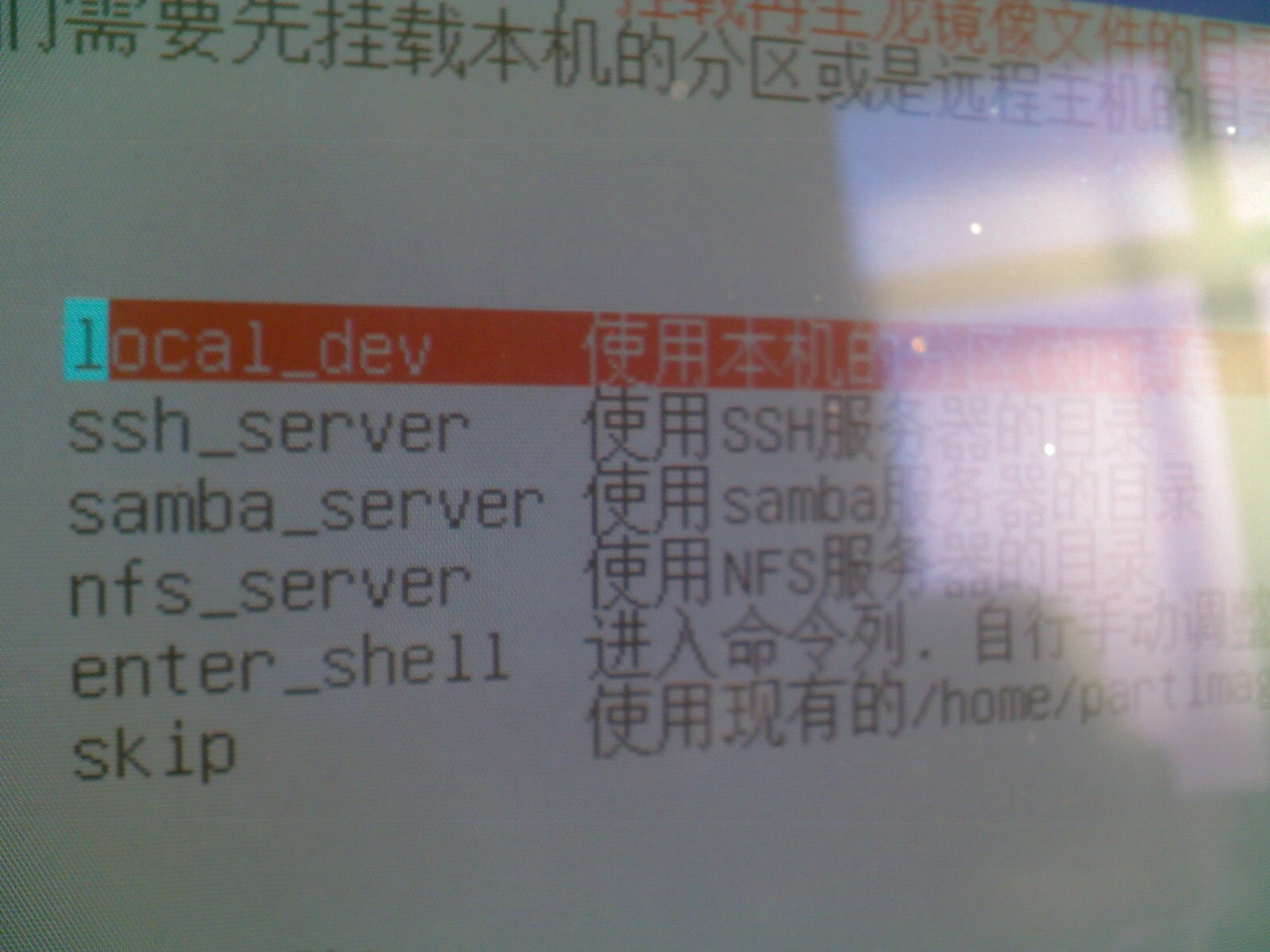

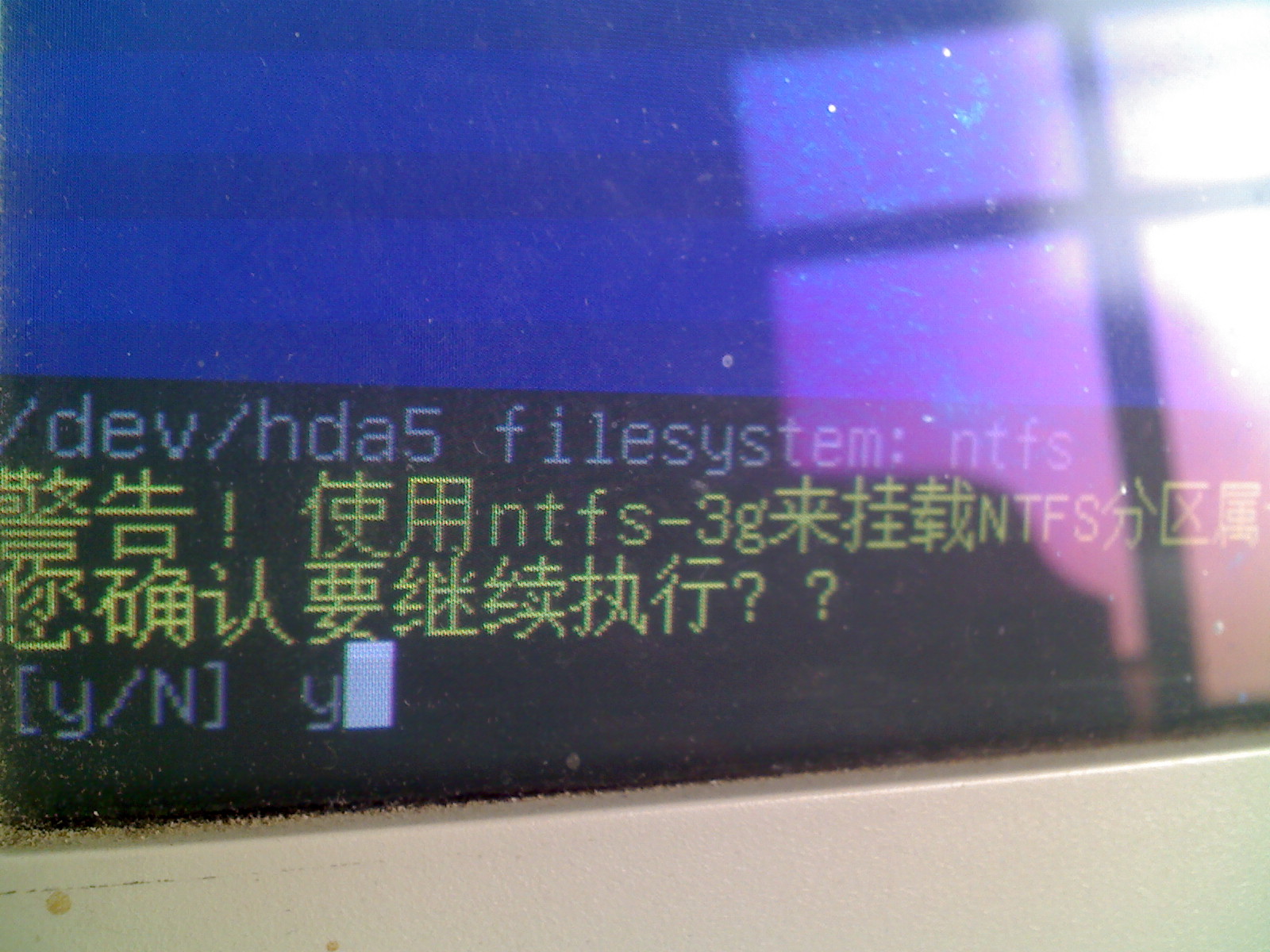

3.选择镜像保存的位置是本机还是网路io服务器等等。支持的种类远远超过GHOST
1223_122959.jpg [ 283.84 KiB | 被浏览 2882 次 ]
1223_123155.jpg [ 420 KiB | 被浏览 2574 次 ]

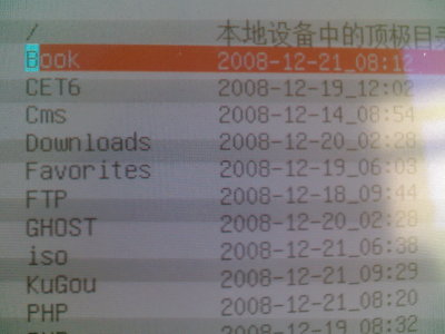

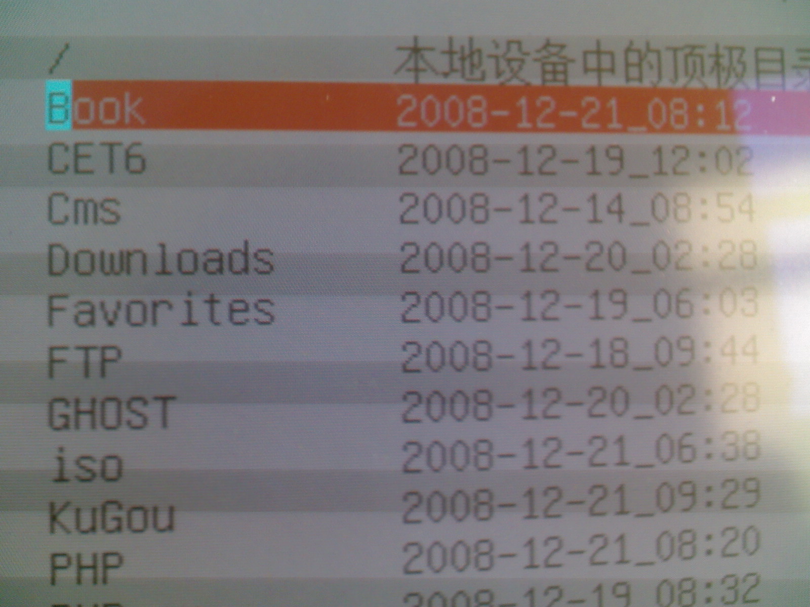

1223_123334.jpg [ 432.63 KiB | 被浏览 2576 次 ]

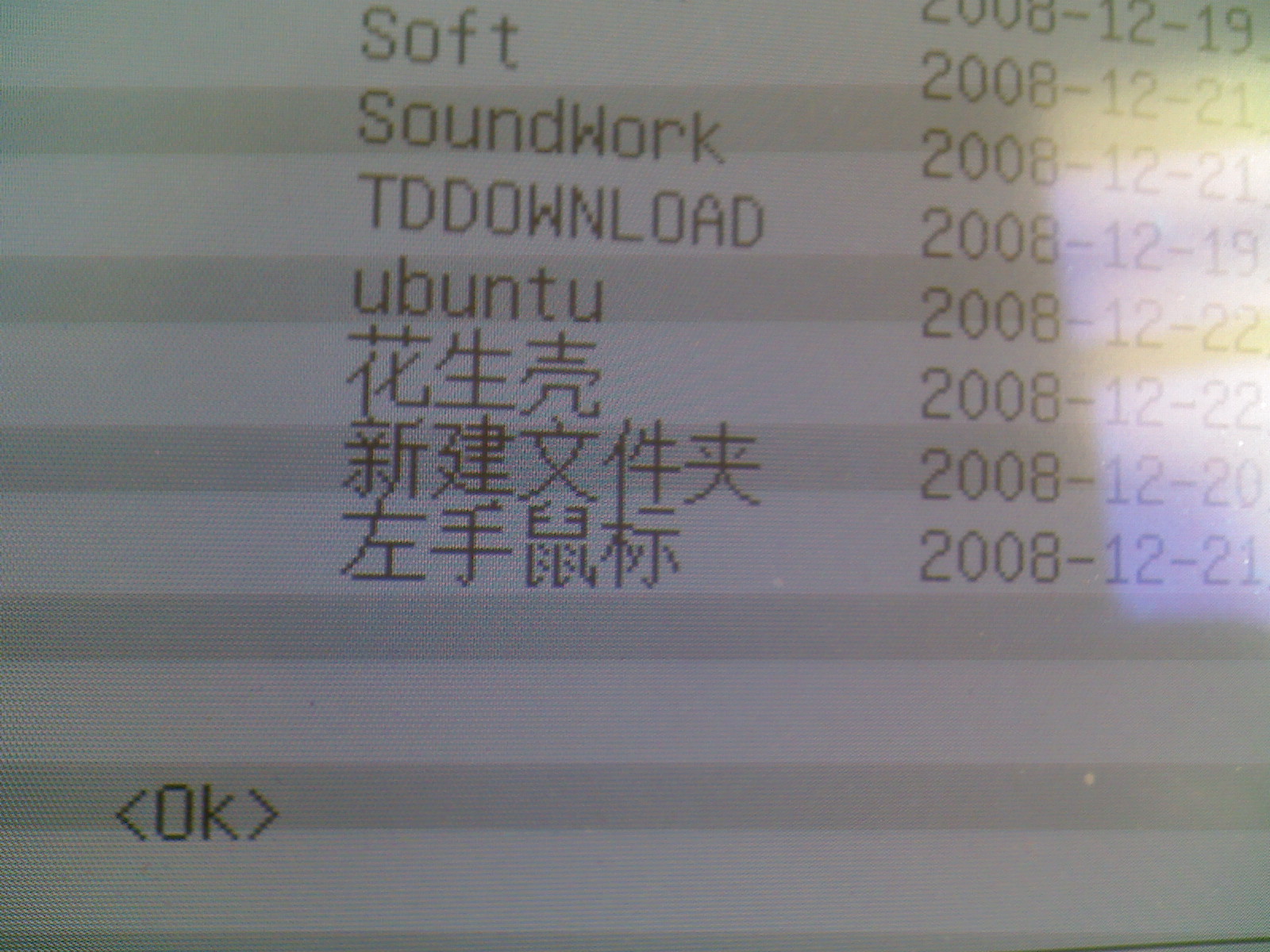

4.选择被份的存放目录
1223_123349.jpg [ 389.84 KiB | 被浏览 2979 次 ]
中国人开发的就是最原生的
中文的支持就牛X
1223_123437.jpg [ 331.56 KiB | 被浏览 2573 次 ]
目录完全没有乱码!!!!
1223_123449.jpg [ 432.23 KiB | 被浏览 2572 次 ]
1223_123512.jpg [ 360.44 KiB | 被浏览 2569 次 ]

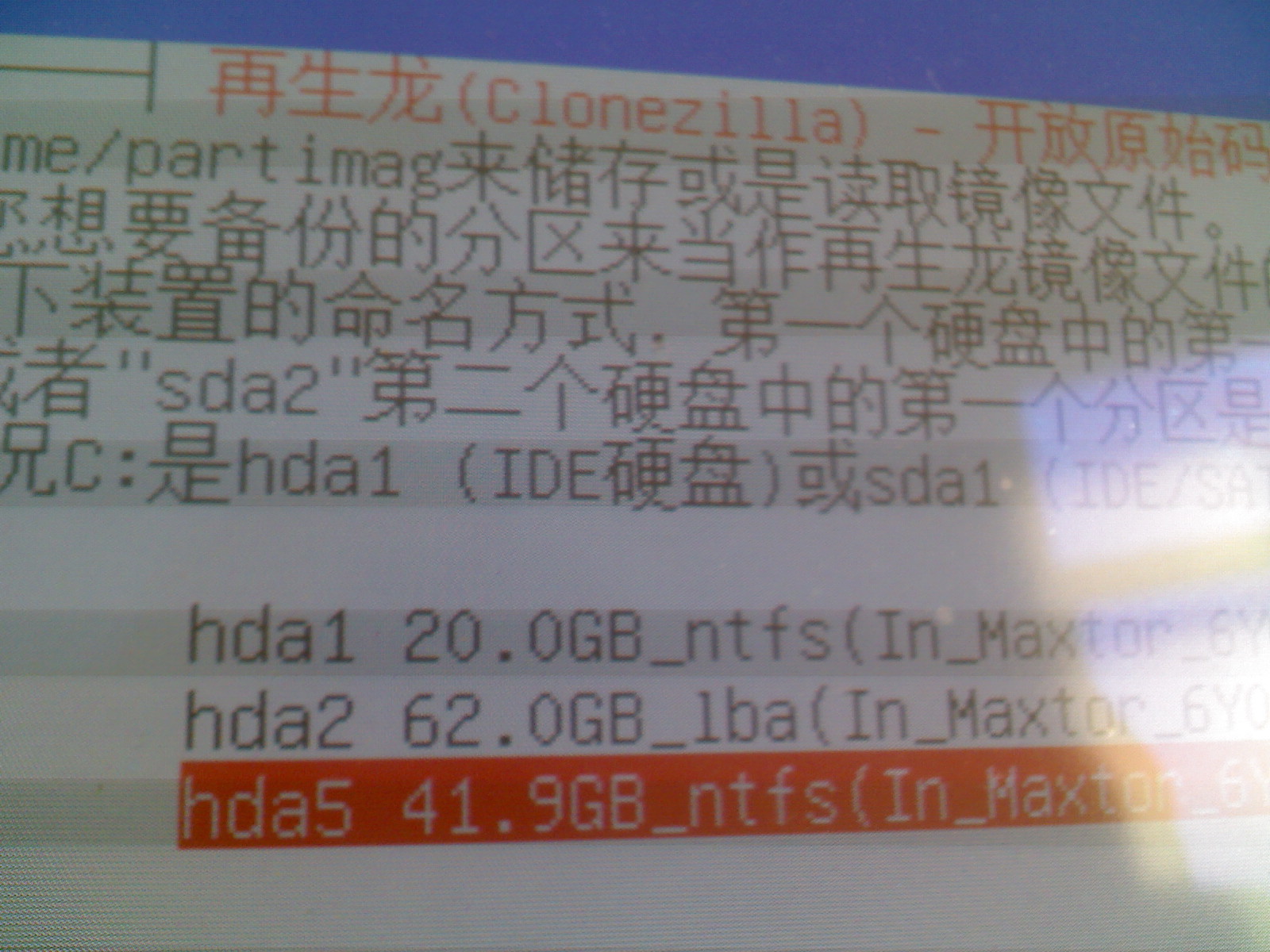

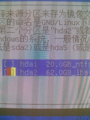

5.选择要备份的分区(空格键)
1223_123626.jpg [ 691.54 KiB | 被浏览 2968 次 ]

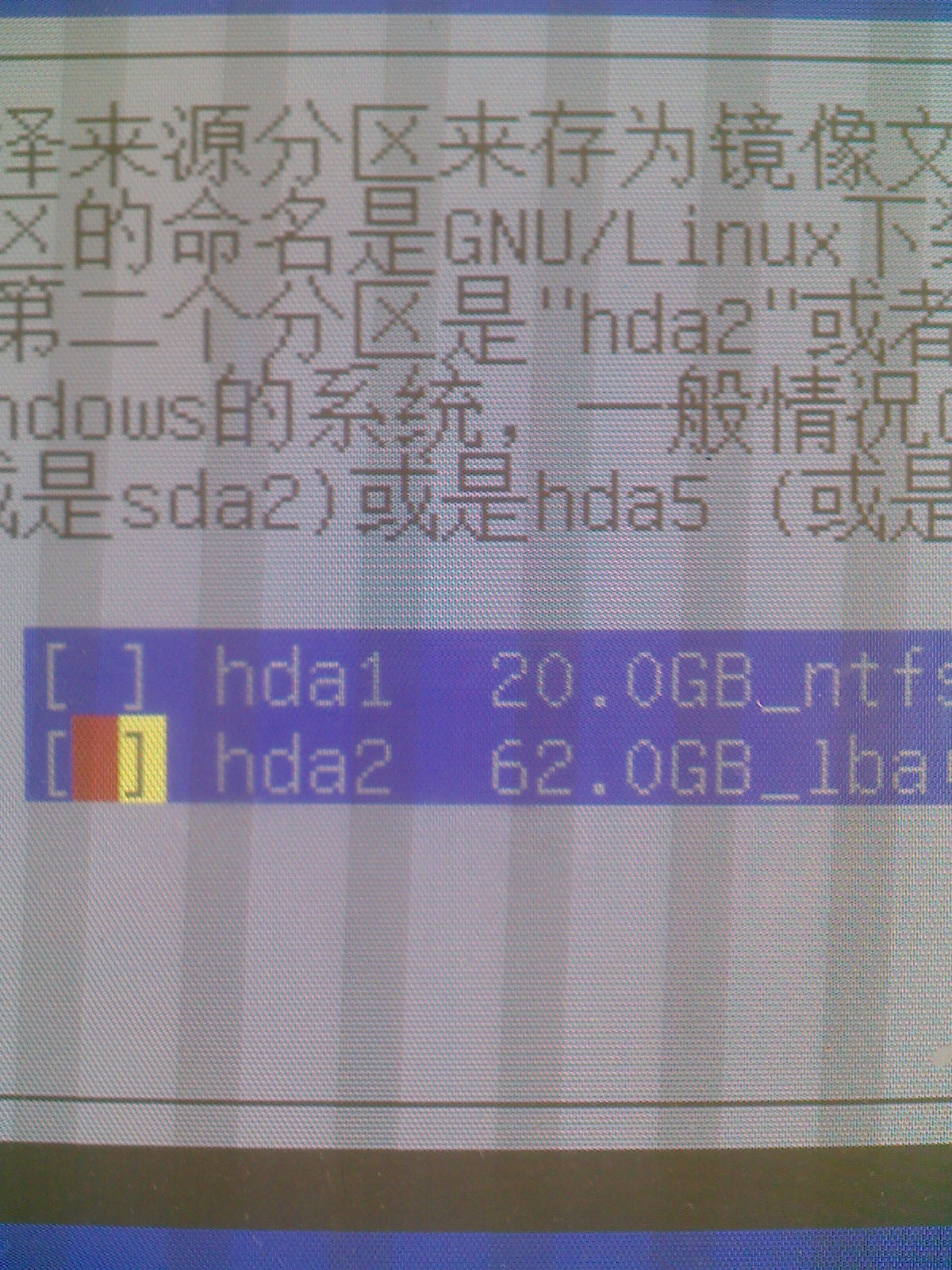

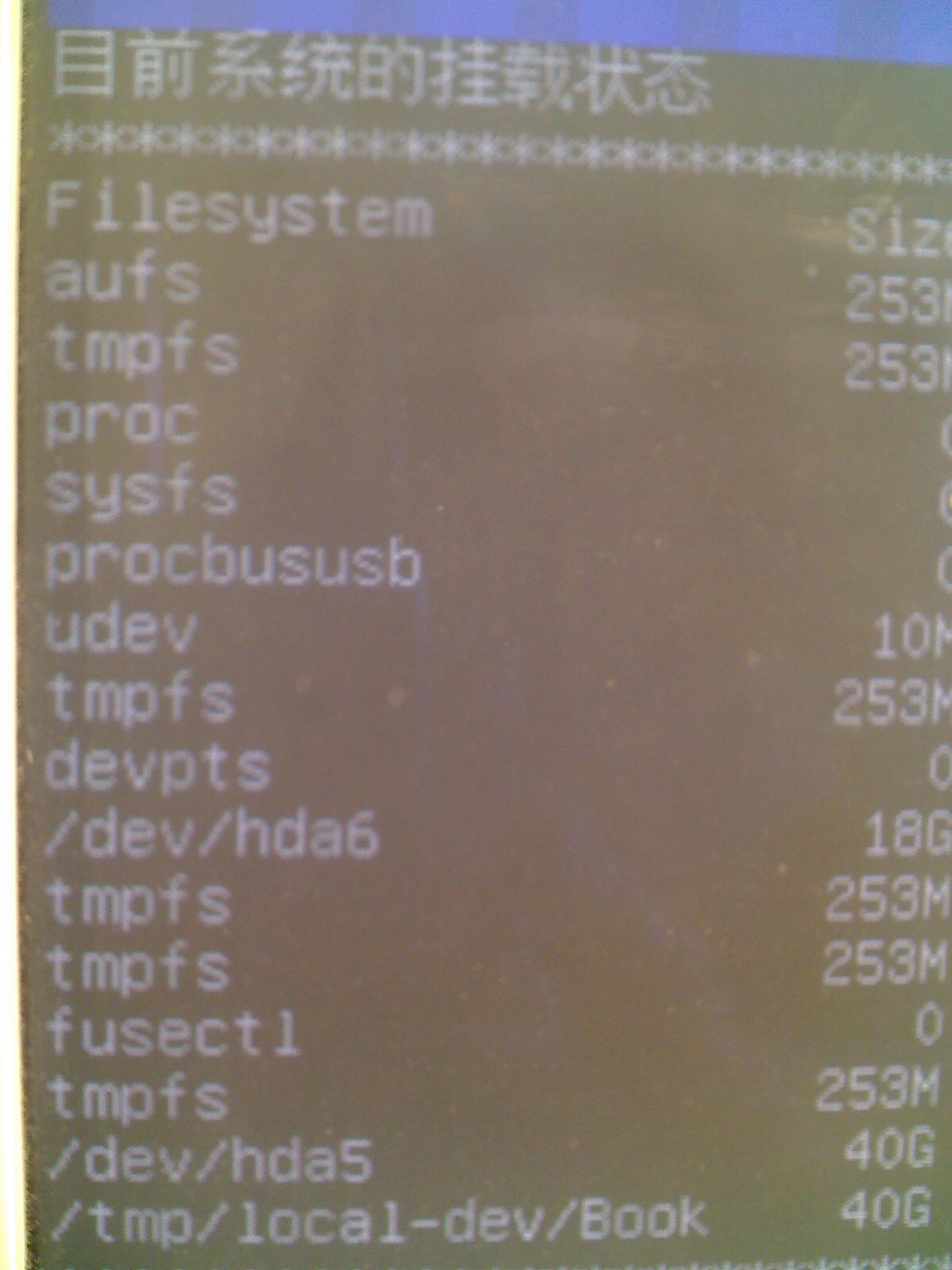

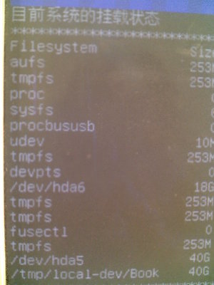

现在我的问题来了
问题1:
各位大侠看看我的分区结构就知道了
我有近20GB分给了Root,839MB分给了SWAP, 近40GB分给了一个NTFS分区,他们同属于一个62GB的扩展分区!
当我把cloneZilla装在Root里面,把备份镜像设定为保存在那个近40GB的NTFS分区后
可供我备份的分区就只剩下“两个”了
一个是我的C盘(那个20GB的主分区)
一个是那个扩展分区(包含,近17GB分给了Root,839MB分给了SWAP,近40GB分给了一个NTFS分区)
(注意这里的两个是加引号的,如果我不设置镜像设定为保存在那个近40GB的NTFS分区,可供我备份的分区也就只有“3个”,我的C盘,那个扩展分区,和那个近40GB的NTFS分区图片
问:
a。为什么无论如何都看不见,没有我的Root分区?是不是和我把clonezilla装在Root分区有关?
b。为什么还在我选择了备份镜像到那个近40GB的NTFS分区后还可以选择备份扩展分区?,那个近40GB的NTFS分区不是属于那个扩展分区的吗?

闲着也是闲着,我来试回答一下吧:
问:
asr:root分区已被挂载使用,clone工具不能锁定该区的文件状况(某些文件一直在被读写,clone 程序无法保证文件一致性),所以不能备份已被挂载的分区。
asr:窃以为这是个软件设计bug,没有进行分区归属查询,所以你如果三者真的选择这样备份,程序可能会陷入死循环,大概因为再生龙是优先主分区,然后再遍历主分区的原因!
