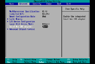

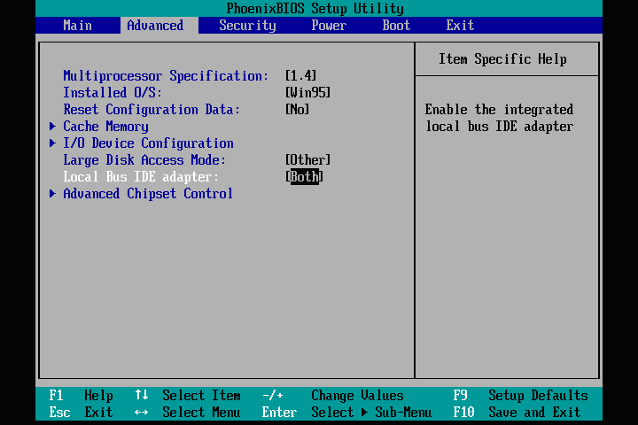

为什么切换IDE adapter会导致下面的现象?
设置为Primary后,(ubuntu)启动后为sdb,(xp)启动后为sda
设置为Seconary后,(ubuntu)启动后为sda,sdb不见,无法启动(xp)的系统
设置为Both后,(ubuntu)启动后为sda,(xp)启动后为sdb
虚拟机实例
1、 添加一个2G IDE硬盘安装TinyXP,系统装好后确认系统正常并关机(在开机的情况下做一个快照)
2、 添加一块4G的SCSI硬盘,安装Ubuntu Jeos。Grub安装到他的一个单独分区/boot(/dev/sda1)上。重启后,应该看不到安装的Ubuntu,而是直接进入了xp的系统。这时在BIOS里面配置使得Local Bus IDE adapter为Secondary(或者Primary和Both都试一下,如果不确认Ubuntu是那个盘的话。初始是Both),进入ubuntu后看看/dev下面是不是有两块硬盘的信息了
