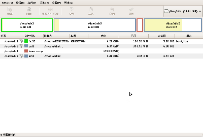

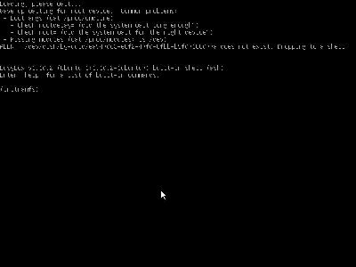

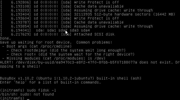

PE可以正常启动,ubuntu启动半段(有启动进度条)

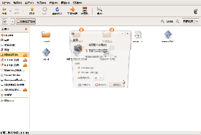

文件注释: 这地方也出错.我把boot文件夹复制到fat32分区了
Snap2.jpg [ 92.47 KiB | 被浏览 1106 次 ]
文件注释: 启动到这就停止了
Snap1.jpg [ 37.4 KiB | 被浏览 1094 次 ]

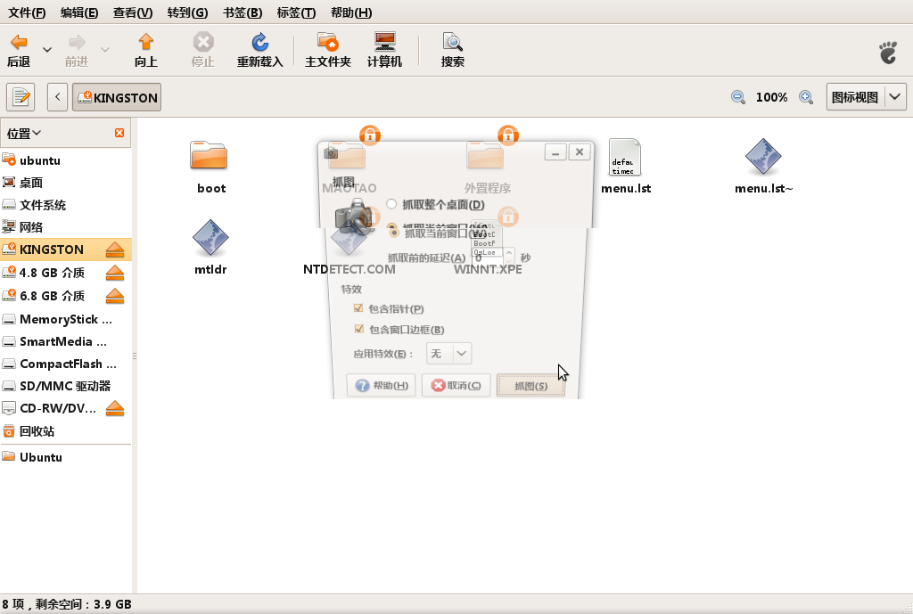

文件注释: FAT32里面的文件
Screenshot-KINGSTON - 文件浏览器.png [ 128.91 KiB | 被浏览 1092 次 ]
文件注释: U盘分区
1.png [ 58.57 KiB | 被浏览 1073 次 ]

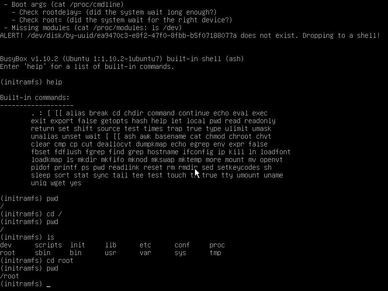

麻烦懂鸟语帮我看看,那些是什么错误?再折腾 :em06
谢谢!

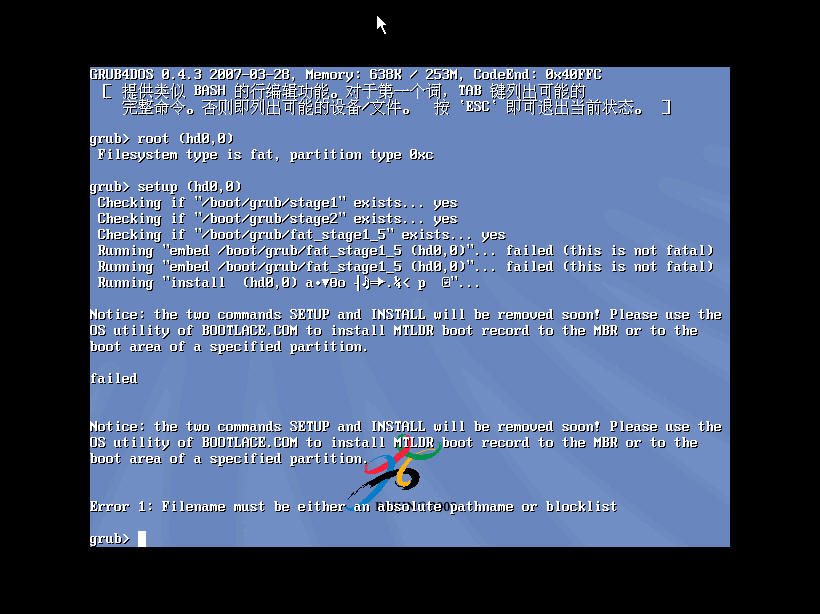

送出感谢: 5

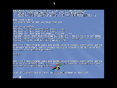

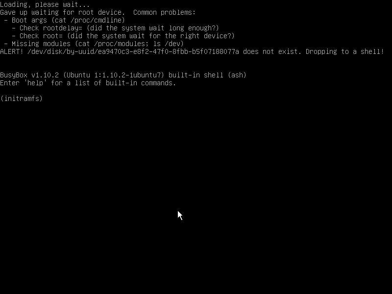

用setup (hd0) 也不行,连PE也出状况,启动不了
 文章标题 : Re: 求助:menu该如何设置?谢谢!
帖子发表于 : 2009-04-06 10:04
注册: 2009-01-19 23:03
帖子: 2354
送出感谢: 5
NND竟然能用,貌似进不了图形界面。如图
Snap1.jpg [ 73.02 KiB | 被浏览 1058 次 ]

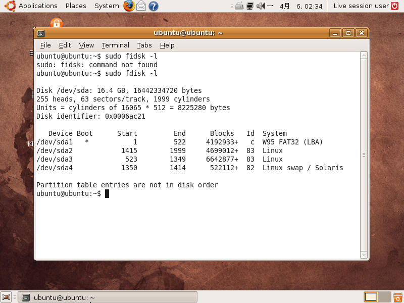

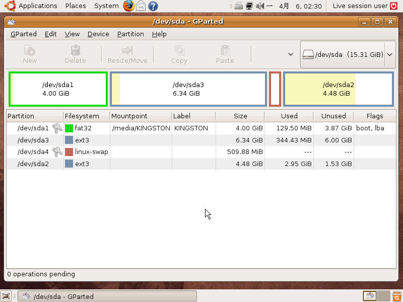

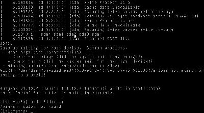

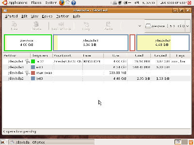

呵呵!我要在U盘安装UBUNTU和PE.在虚拟机只有sda,没有sdb。那截图是在WUBI截取的。
sudo fdisk -l
执行不了
我用0,2试试。谢谢
文件注释: 虚拟机用光盘启动的截图
Snap2.jpg [ 75.13 KiB | 被浏览 808 次 ]
文件注释: 执行sudo fdisk -l
Snap1.jpg [ 65.44 KiB | 被浏览 787 次 ]

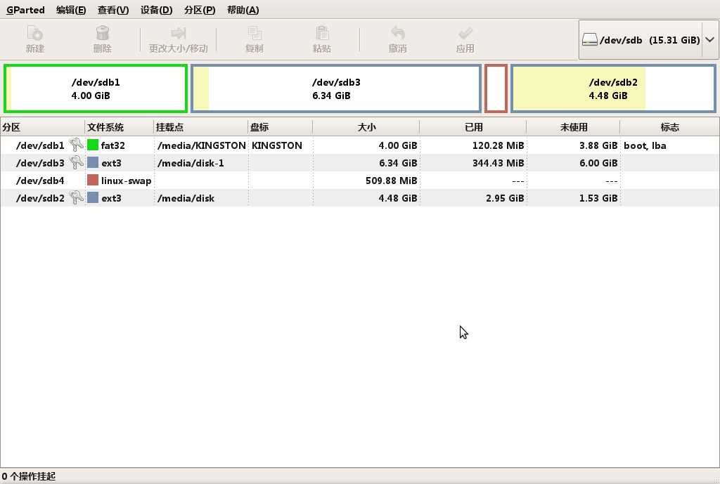

根分区是4.48那个,应该是第二个,以下是用光盘系统执行sudo fdisk -l
的截图。刚刚测试0,2也一样。
瞎折腾,用03玩玩 :em06
03也不行,换个哥伦布试试。这个老毛桃用的,不知道有没有改造过
Snap1.jpg [ 78.34 KiB | 被浏览 783 次 ]

grub4dos 0.4.3 启动不了 8.10 的 ext3 的。
用 0.4.4 。 http://download.gna.org/grub4dos/grub4dos-0.4.4.zip

还有,既然用 grub4dos,就不要执行 root 啥 setup 啥的,你想干什么?
帖子发表于 : 2009-04-06 12:53
注册: 2008-11-28 22:22
帖子: 223
地址: /广西/钦州
又是BusyBox :em20
引用:
kernel /boot/vmlinuz-2.6.27-14-generic root=UUID=ea9470c3-e8f2-47f0-8fbb-b5f07188077a ro locale=zh_CN quiet splash vga=788
这个后面加个noapic看看行不,不行就搜一下BusyBox
