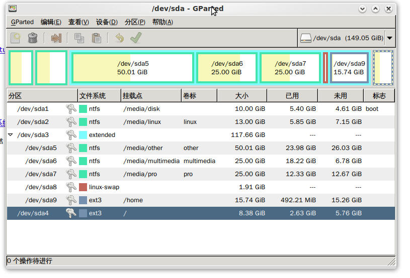

安装9.04后在grub的选项内无法进入VISTA,重写MBR后怎样进入9.04呢。
请告诉一个用VISTA引导9.04的方法,我用easyBCD加了NeoGrub的启动项,MENU.LST内写入
title Ubuntu 9.04, kernel 2.6.28-11-generic
root (hd0,3)
kernel (hd0,3)/boot/vmlinuz-2.6.28-11-generic root=UUID=e3f20555-f425-45f8-832e-8ad0d56a8532 ro locale=zh_CN quiet splash
initrd (hd0,3)/boot/initrd.img-2.6.28-11-generic
boot
启动不起来……
下图是我在UBUNTU下截取的硬盘信息,ubuntu是装载sda4的分区里,也就是hd0,3,应该是没有错误的,请问启动不了的原因在哪里?

把 root=UUID=e3f20555-f425-45f8-832e-8ad0d56a8532 改成 root=/dev/sda4 试试

Neogrub 就是 grub4dos 的改头换面,永远没有 grub4dos 新。我不知道 neogrub 现在用的是什么版本的 grub4dos,如果是 0.4.3 的话,是不能识别 8.10 和 9.04 的 ext3 分区的。
还是直接用最新 grub4dos 好,用不着 bcdedit 或者 easybcd,直接把这个压缩包里的三个文件丢 c 盘根下即可。

1楼
改动分区会使 uuid 改变,最好只接搜索
title 5. 引导 Ubuntu
find --set-root --ignore-floppies --ignore-cd /boot/grub/stage1
configfile /boot/grub/menu.lst

从grub引导vista用如下
title 7. 引导 Vista/2008/win 7
find --set-root /bootmgr
chainloader /bootmgr

谢谢你。。总算进了Vista了。。
