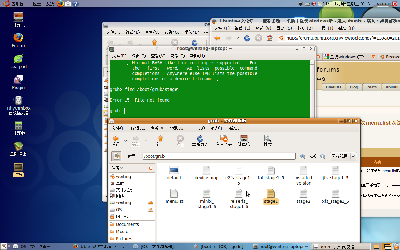

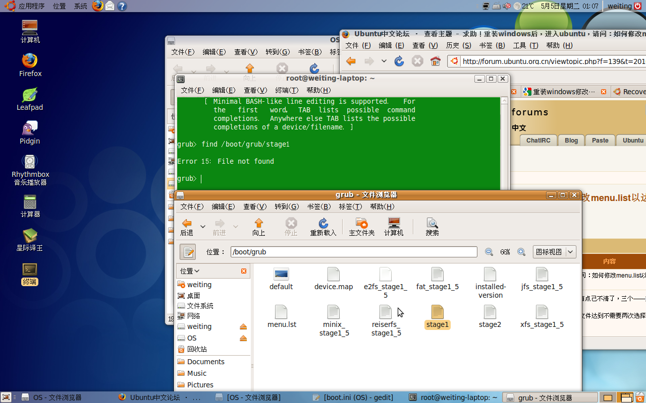

下载下面的附件,解压,移动到windows系统盘内,重启——进入ubuntu——打开终端——
--ok
按照下面链接做:
https://help.ubuntu.com/community/Recov ... ingWindows
sudo grub
grub>find /boot/grub/stage1
遇上Error 15: File not found",
grub>find /grub/stage1_____________得到结果(& 参考5楼)
grub> root (hdX,Y) ———————-— ps.root后面有一个空格
grub> setup (hd0) - ——————— ps.setup后面有一个空格
grub> quit
重启,进入windows——删除复制进windows盘的三个文件——一切归于平静! :em11
这个应该是用于/boot单独分区的.
如果只有一个/分区,用以下命令试试.
:em11
