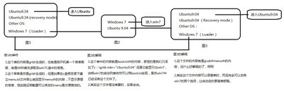

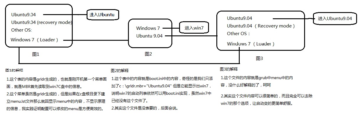

按照我们这样的安装方式,我们会得到下面的引导关系图,或者说是开机后的引导菜单画面,如下:
较详细解释:
系统经过BIOS后读取mbr的信息从而进入c:寻找引导程序,这里图1显示的图是在C:添加menu.lst文件后的图
(注解:如果没有添加menu.lst这个文件,其实我们之前就没有添加,这样会有一个问题我们下面说,就会显示如下信息
find /menu.lst
find /boot/grub
find /grub
conmandline
reboot
halt ) ******* 这个信息就是我们移动grub4dos的grldr和grldr.mbr后系统引导的第一个画面
然后我们选择第一个会进入可以进入图3所示的画面,然后选择ubuntu可以进入系统,但是我们选择win7的时候就会又回到上面的这个画面,陷入死循环无法进入win7, (win7通常还是被引导程序认成是vista,只有win的引导不会,这里就是个意思不必深究具体显示什么 :) )
为了解决这个问题和寻找更方便的启动菜单,我研究了下 c:盘下的 boot.ini 和menu.lst 还有linux中/boot/grub下的menu.lst,于是得到了上面的这个图,上面的图也有相互关系和过程说明,可以参考看下,看了之后就明白怎么回事了。

2.对于c:/boot.ini : 其实我们可以发现这个文件完全没必要,它只是个中间环节,我们要实现的是直接进入系统,所以这个文件没用,删掉。
3.对于ubuntu中/boot/grub/menu.lst :
说实话对于c盘根目录下的那个menu.lst我完全是根据ubuntu下的grub写的,至于这里怎么写其实都不重要了,因为我们根本到不了这个画面,有兴趣的可以看看/grub中的menu文件很有意思的,可以明白很多东西。

文件注释: 图老挂,上传了个,欢迎打开看,呵呵 :)
ubuntu w7 双重启动.jpg [ 135.04 KiB | 被浏览 5703 次 ]

现在图是不是挂了? 我这现在没显示出来阿,这图我自己作的,分辨率很高阿 1200*700的,挂论坛上这么小,哎,论坛要不是连接能直接贴图就好了,很不方便阿 。。
