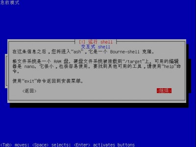

我用虚拟机做了试验,我还是使用alternate 9.10光盘启动系统,进入shell:
安装grub6
安装grub6

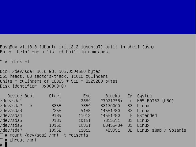

(1)这样没成功。
mount /dev/sda2 /mnt -t reiserfs
grub-install --root-directory=/mnt /dev/sda
出错:/bin/sh: grub-install: not found

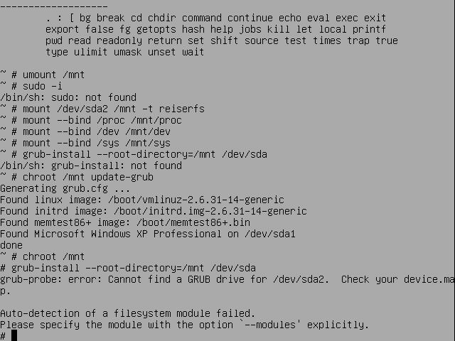

看来还得需要chroot啊!于是推倒重来,这样做:
(2)这样可以成功!
mount --bind /proc /mnt/proc
mount --bind /dev /mnt/dev
mount --bind /sys /mnt/sys
chroot /mnt
又出错:grub-probe: error : Cannot find a GRUB drive for /dev/sda2. Check your device.map.
错误4
错误4
这个时候,不带 --root-directory=参数,
修改成:grub-install /dev/sda

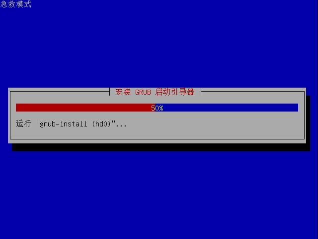

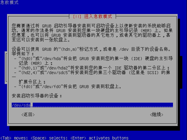

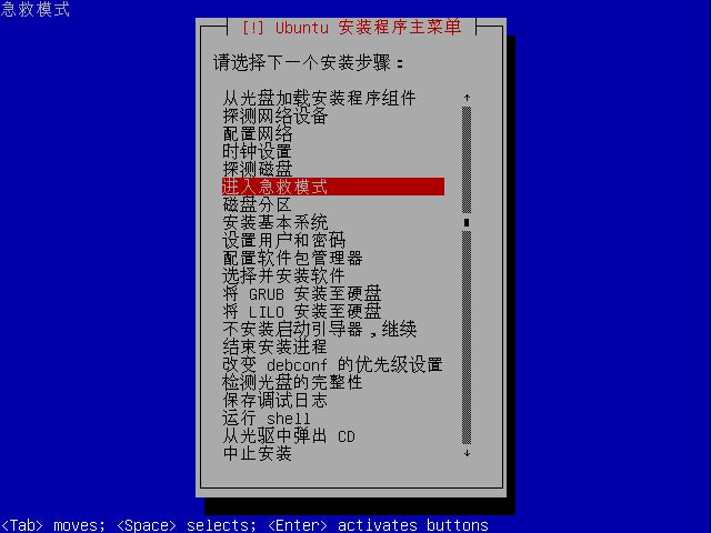

(3)这样也可以成功。还简单些:
还是使用alternate 9.10光盘启动系统,不进入shell,而是使用救援方式,图形界面下成功恢复grub,要注意的是选择安装grub的地方应该是/dev/sda或者(hd0),而不应该是/dev/hda:
