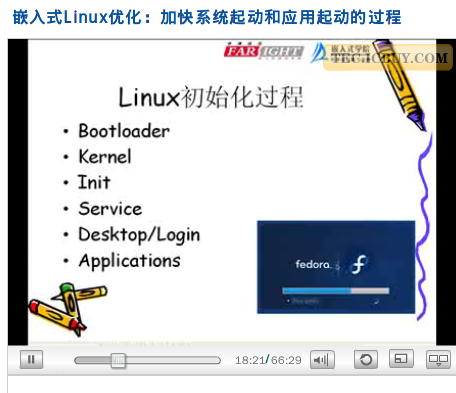

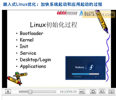

这里有个视频http://tec.icbuy.com/train/trainDetail/train_id/347html 4.执行init进程
